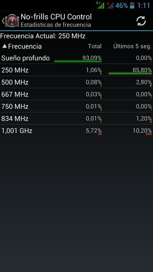

Para empezar una captura de como tengo ahora el deep sleep:

Una imagen vale más que mil palabras... Eso sí, no es un g3, sino un x1. Un saludo
