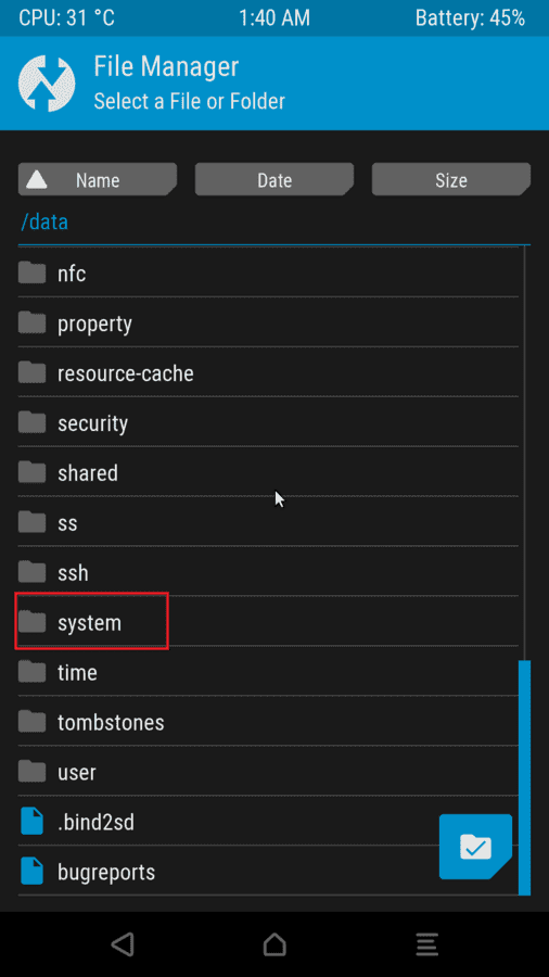

Una vez dentro, hay que pulsar en data
Y buscar la carpeta system:

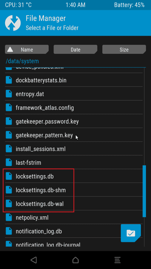

Una vez dentro de la carpeta system, hay que encontrar los tres archivos que empiezan por locksettings:
Lo que hay que hacer es eliminar esos tres archivos. Para ello pulsamos sobre el primero: locksettings.db, y nos aparecera esta pantalla, donde debemos de pulsar sobre la opción Delete para eliminarlo:
Acto seguido se nos pedira que confirmemos la opción indicada de borrado...deslizamos la barra hacia la derecha para confirmar:
Todo ese proceso lo debemos hacer con los otros dos archivos locksettings que faltan también.
