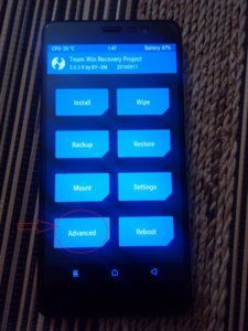

1.- Reiniciamos en modo recovery

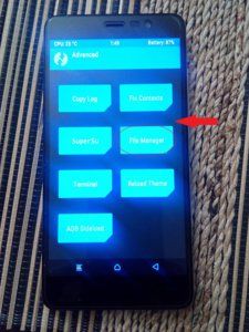

2.- Una vez en él, pulsamos en la opción Advanced.
3.- Después en Advanced, pulsamos en File Manager.

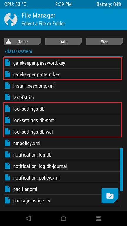

4.- Una vez ahí, nos vamos al directorio /data/system y vamos pulsando de uno en uno los archivos, para posteriormente eliminarlos pulsando Delete.

Gracias amigo me salvaste, hice una instalación limpia con fastboot y antes hice un respaldo desde twrp (sin quitar el pin) y después volví a instalar el twrp y restaure y no me reconocía el pin, esto en un MI8 Lite con android 10 versión global y solo encontré dentro de Data/system los 3 archivos: Locksettings.db, Locksettings.db-shm y Locksettings.db-wal.
Reinicie y listo ya no me pedía el pin.... Gracias!!!!!
