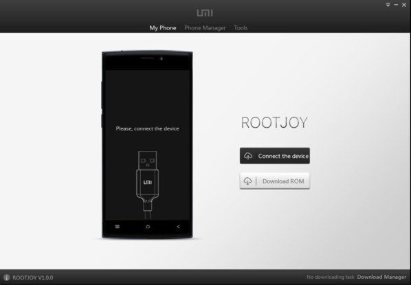

En primer lugar ejecutaremos la aplicación. Nos aparecerá la siguiente ventana

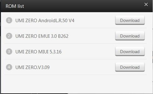

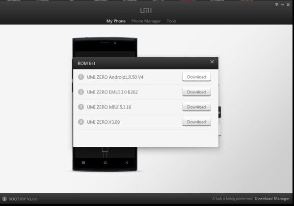

Pulsaremos el botón de “Download ROM” y nos aparecerán todas las disponibles:

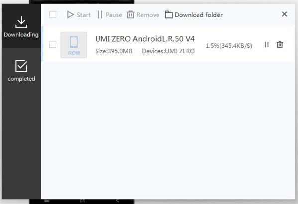

Seleccionaremos la que queramos instalar y le daremos a “Download”. En la parte inferior derecha de nuestra ventana principal de Rootjoy, veremos el apartado de “Download Manager” donde podremos ver el estado de la descarga de nuestra ROM

Conectaremos nuestro terminal al ordenador (Acordaos de tener marcado la depuración USB)

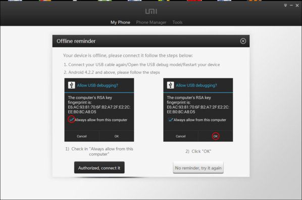

En el momento que conectéis vuestro UMI Zero, nos aparecerá la siguiente ventana
En este momento miraremos nuestro UMI ya que tendrá en pantalla el mensaje que muestra esta ventana. Deberemos marcar la check de la imagen 1 y después darle al OK de la imagen 2.

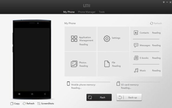

Una vez aceptado, aceptaremos el botón de Autorizado de color negro y veremos cómo accedemos a nuestro teléfono desde Rootjoy
Es posible que nos aparezca otro mensaje de autorización en nuestro terminal. Lo aceptaremos.
Es aquí donde podremos instalar la ROM descargada. Antes, tendréis la opción de hacer un backup para no perder datos.
Para proceder a la instalación de la ROM pulsaremos el botón negro de “flash” y veremos cómo comienza a chequear el teléfono

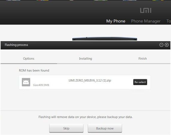

Una vez tengamos la ROM instalada, volveremos a realizar el proceso anterior y veremos como ya nos funciona perfectamente el chequeo y ya nos dará la opción de seleccionar la ROM que descargamos anteriormente. Una vez seleccionada, nos dará la opción de hacer backup de los datos o de seguir con el proceso. Para seguir con el proceso pulsaremos sobre el botón de “skip”

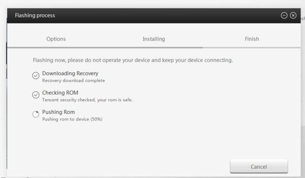

Será aquí donde comenzará a instalarse la ROM
Una vez instalada (el proceso comporta reinicios del terminal) ya podremos disfrutar de nuestra nueva ROM
