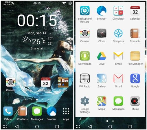

Aquí ya tenemos una custon ROM para el zopo speed 7 valida para sus dos versiones
Enlace origilal http://global.zopomobile.com/forum/viewtopic.php?f=24&t=19210
Sobre la base de la velocidad 7 Plus último firmware (20.150.911-194856)Construyo dos versiones:1. una versión es a través de la instalación SP_Flash_Tool, pero sin ROOT.2. Otra versión instalada a través de la recuperación, tiene ROOT

20150911-194856El registro de actualización:Conexión wifi Optimización es normal, la probabilidad de no-comunicación, el problema no es la Internet;2, la optimización de algunos plug-ins de aplicaciones de terceros no se puede utilizar para reiniciar el problema;3, la optimización resolvió establecer la alarma raíz, pulse el botón después de que el programa utilizado recientemente, retire la alarma, la alarma se apagará automáticamente los problemas de fondo;4, resolver la melodía idioma del sistema en Alemán (Deutsch (Österreich)), no se puede iniciar el problema del modo de ahorro de energía;5, resolver la melodía idioma del sistema en Alemán (Deutsch (Österreich)), presione las cuestiones clave de volumen no se puede ajustar el volumen;6, resolver la llamada conferencia tripartita, llame visualización del tiempo anormal, ver la rueda de prensa de gestión, la lista es los problemas de interfaz en blanco;7, parte de la solución para optimizar el uso de la aplicación no se puede instalar.
DESCRIPCIÓN:Lanzador de la galaxia;Alta Nuevo Tiempo Plugin;Nueva galería de fondo de pantallaNuevo fondo de pantalla por defecto;Nuevo ICONAgregado SuperSU (Arraigada)Agregado XposedAgregado GravityBox [LP]Recuperación CWM AñadidoAñadir androide animación de arranque 6.0Eliminar aplicaciones no deseadas
