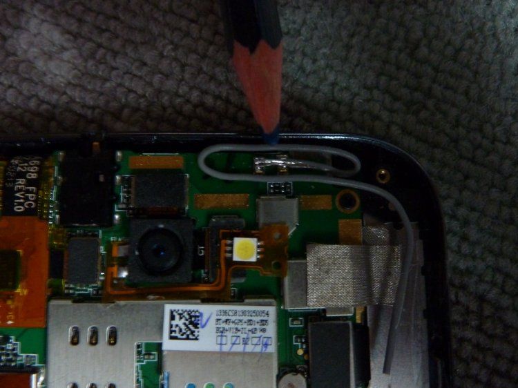

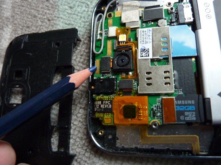

Yo guardo el móvil en el bolsillo interno de una chaqueta, y al cogerlo normalmente por la parte de arriba de la cámara al hacer presión con dos dedos, en mi caso el móvil dejaba de funcionar, al presionar la zona que esta encima de la cámara. Repito que ese problema es el que yo tengo que no tiene que ser el vuestro, probar antes.
La solución que pensé y la que hice es cortar parte de la carcasa del teléfono como se ve en la imagen, para dejar un hueco entre la placa del teléfono y la carcasa exterior y conseguir así que al apretar no logre presionar con la placa circuito del teléfono.
la zona que señalo es donde al tocar el móvil deja de funcionar.
la movida viene que al quitar esa carcasa quitas la antena wifi y la protección de la cámara y flash. que tiene fácil solución.
Yo soldé un trozo de cable de cobre para sustituir la antena wifi gps.
funciona perfectamente y con la misma cobertura.

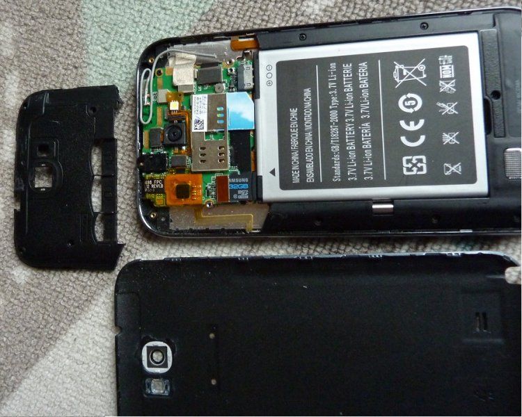

Bueno, quiero decir que solo he quitado el trozo de plástico de arriba después pongo encima de la batería la tapadera tipo libro que va sujetada por todos los lados menos en la parte de arriba que va suelta ya que hemos quitado ese trozo de plástico.
No he puesto foto pero se entiende que no voy con el móvil con la parte de atrás sin la tapa tipo libro.
Este es el trozo de plástico que se quita, después se monta la tapa tipo libro.
al quitar este trozo deja un hueco que es el que evita que se presione la placa del móvil.
