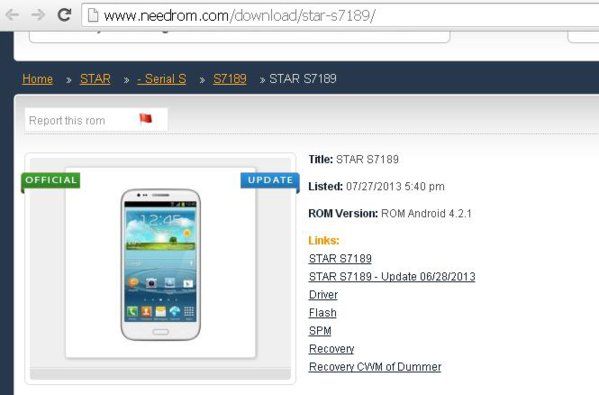

Estimados yo en mi en lo personal quería instalar una rom pero el teléfono no tenia recovery iniciado decidí bajar la rom mas actualizada que había mas los driver para win7 y herramientas para flasheo tambien en needrom/category/star/serial-s-star/s7589/

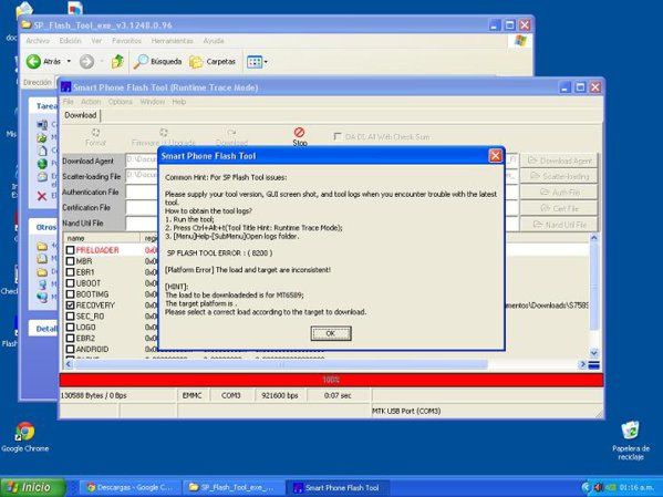

luego de eso empezaron los problemas por que el programa me flasheo el celular todo iba bien hasta cuando cargue la rom siguiendo las instrucciones empezaron los problemas con error que sale en la foto mas abajo e probado con todos los driver preload, mtk usb o otros tambien y con las roms de esa pagina desde la mas antigua a la mas nueva.

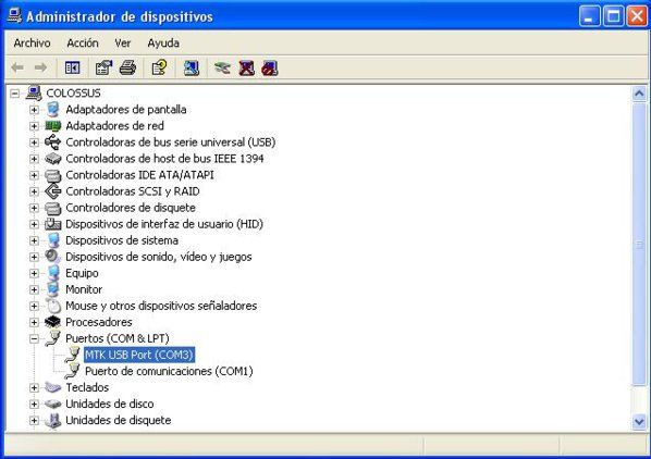

creyendo que eso era el problema de driver crei que era el win 7 formatie el pc y puse win xp tambien el mismo drama cuando lo conecto el celular me lo reconoce pasan unos 40 segundos se desconecta pongo la bateria tambien se desconecta

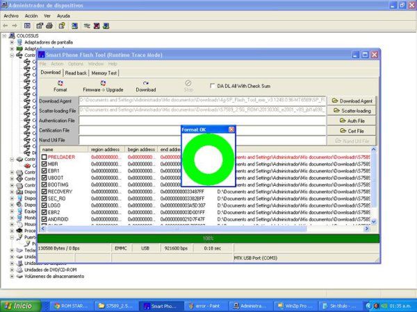

He probado, con varios flash tools e imágenes tanto las que tenía guardadas desde entonces, como descargadas. Formateando e instalando el preloader y por último el resto de la img descargada sin resultado. La instalación siempre termina con un OK pero el móvil inicia con un bootloop infinito y tampoco reacciona a botón inicio + volumen en en arranque para poder acceder al CWM.
Si realizo un test de memoria con Flash Tools devuelve esto, donde lo único a destacar es ERROR: NAND Flash was not detected!
