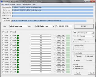

Buenas noche @jm_tote y @ManuD_Linux. Vuestro problema puede ser que se han instalado los drivers de la pantalla que no son los de vuestro telefono. Hechar un vistazo a esta pagina que explica como cambiar los drivers de la pantalla con el programa SP_MDT-FlashTools (esta en italiano, pero lo traducís y se entiendo bastante bien). Es parecido al flash tool, solo que en el se puede elegir el driver de pantalla que se quiere instalar del firmware que se quiere instalar. Cada firmware viene con unos cuantos drivers, asi que tendreis que ir provando uno a uno hasta que encontreis el de vuestro telefono.
Yo no puedo explicaros mucho mas del proceso, asi que os toca leer un poco sobre como hacerlo.
La pagina que os indico, aunque es para el n8000 con procesador 6575, el procedimiento es el mismo, solo que seleccionando nuestro scatter y nuestro firmware.
Si teneis alguna duda, preguntarlo en este post, que se a hablado de este tema y saben acerca de este programa.
Creo que ese es vuestro problema. Espero que se os solucione el problema.

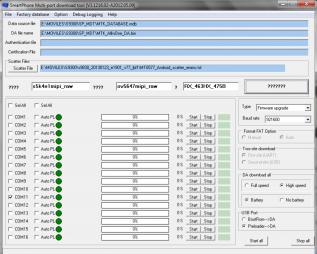

Buenos... os comento.... efectivamente la culpa es de los driver.
Hoy al mediodia en diez minutos que he tenido he hecho una prueba. He ido a instalar el ultimo firmware, el del 2013 con el SP_MDT-FlashTools... He tenido que seleccionar el puerto com en el que esta el movil y he seleccionado el scatter y el da file name.
Donde viene las ????? he selecionado otro driver, del que no me acuerdo ahora, pues lo he hecho con tanta prisa que ni me he fijado...
He instalado algo y ha dado error... Entonces el telefono ni arrancaba... pense que me lo habia cargado. Entonces he metido el firmware... solo la parte principal, sin seleccionar lo gordo como el android, data... etc... y los dos primeros tampoco... todo con el SP flash... y voala... ya sale el muñequito...
Cuando llegue a mi casa probare de nuevo, a ver como se hace y ya os comento.

Efectivamente, la camara cambiando de driver como la pantalla lo solucionas.
Muchas gracias @jm_tote por la explicacion de como hacerlo. Agregada informacion al primer post
