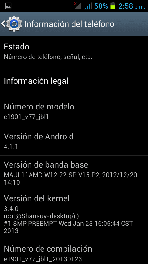

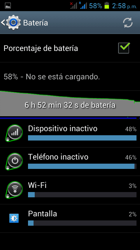

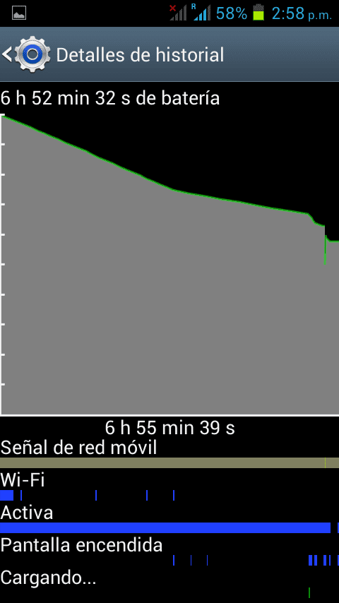

Buenas anoche intente cargar el recovery y despues de varias horas me fue imposible. Si me dejó hacer la copia de la Rom, pero cuando me pongo a cargar el recovery me da fallo. Os dejo unas capturas con la informacion del terminal. tambien os dejo unas capturas del consumo de bateria sin datos moviles y sin apenas tocar el telefono. Ha bajado desde las 8 a las 11 de la mañana de 100% al 80% sin hacer nada. Puede que el problema sea realmente de la rom o de algun proceso que no va bien. Si podeis comparar los porcentajes de descarga de vuestros telefonos.
captura de la informacion del telefono
capturas de consumo de bateria de las 8 a las 15
se puede ver que hay como dos curvas de descarga, en la primera y mas pronunciada el wifi estaba activo, despues me he dado cuenta y lo he desconectado y parece que la descarga es mas lenta.
Bueno espero encontrar con vuestra ayuda una solución para cargar el recovery. Y os ayude la información de la descarga de la bateria

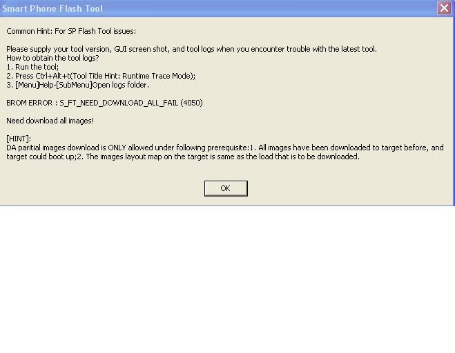

buenas kukumu me da este codigo de error
si me puedes indicar que hacer, te lo agradeceria. por cierto la aplicacion para el procesador funciona sin root?
gracias de antemano
gracias de antemano
los drivers del teléfono se han instalado en el pc correctamente?
prueba a instalar el otro recovery sino lo has privado aun, que hay gente que el primer recovery no les a funcionado. Ese error me parece que es por que no reconoce el telefono. Igual me equivocó, haber si alguien te dice exactamente a que se debe.

Ese error me salia a mi también... no se exactamente por que sale....
Prueba a grabar la ROM entera... excepto los tres primero... osea del ebr1 en adelante.... hasta el logo...
Si grsbas el android, data y caché... pierdes lo e tengas
