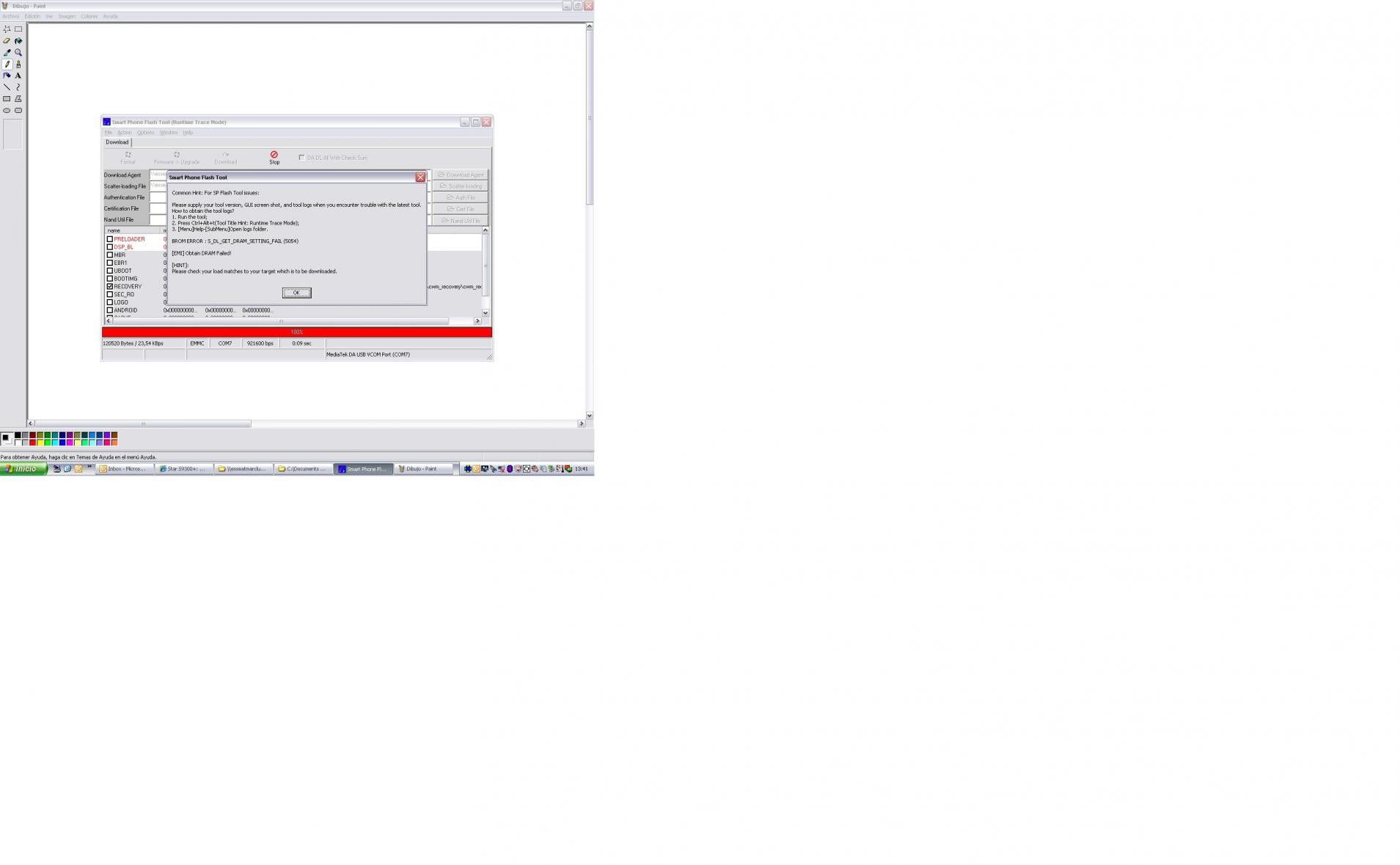

He seguido todo el proceso pero cuando intento cambiar el recovery con flash tool por el basado en cmw me da este error.
Me podeis ayudar.
Gracias
Re: Star S9300+: Backup del Firmware de fabrica, instalar recovery CWM, como rootearl
Me podeis ayudar.
Gracias
bufff, la imagen se ve pequeñisima, no se lee nada. No sera que tardas mucho en poner la bateria una vez enchufar el usb no? con la bateria quitada enchufa el usb y pulsas en download, y rapidamente pones la bateria y empieza el proceso. Te comento si es ese error por que yo una vez me salio por que tarde un poco en poner la bateria. Saludos
