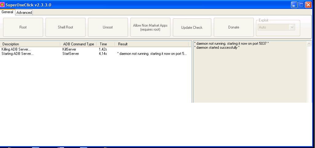

hola yo intente hacerlo de esta forma pero al darle a "root" me dice eso de instalar los driver, despues me tira un error como q no encuentra un archivo y despues queda tildad ocomo en la imagen
windows me tira un error q el programa no responde y tengo que finalizarlo

Hola, un saludo a todos los foreros me presento soy Gerardo de Mexico lindo y querido es la primera ves que escribo en el foro haber si lo hise bien si no corrijanme por favor, pues con la novedad que no puedo hacer root en mi star X15i creanme que ya lei 3 veces todo el tema y aun no puedo siguo las indicaciones de todos en especial las de @pauete y nada dice algo como "permiso denegado" en ingles ya baje todo lo que se indica com 4zroot, unlook root, flash tool en fin todo lo que esta a mi alcance y nada y bueno la pregunta obligada y lo ultimo que se me ocurre ¿ tendra algo que ver que este haciendo todo el procedimiento de hacer root en win XP profesional, servipack 3, 32 bits ? tal ves tenga que hacerlo en otro sistema operativo como vista o seven, si alguien sabe algo al respecto haganmelo saber por favor, de ante mano muchisimas gracias, Saludos desde la bella Ciudad de Mexico

A menudo la versión de Windows influye, así como si es de 32 o 64bits.
Instalaste bien los drivers?
Qué versión de Android tiene tu X15? 2.3 o 4.0?
Lo de la versión de Android lo digo porque la forma de rootear es distinta.
Lo de la versión de Windows porque los drivers cambian.
En este hilo explico varios métodos de root, así como los distintos drivers y formas de instalarlos: [h=3]Macro tutorial Android dualSIM[/h]
Gracias @pauete por darme un poco de tu tiempo los drivers estan bien instalados, en el administrador de dispositivos no aparece el clasico triangulo amarillo de que da fallo en android composite ADB Interface, la version de android en el telefono dice que es 4.0.1 pero baje de google play la aplicacion de android system info y arroja el dato que tiene android 2.3.6 y modelo e1109_v73_gq1003_rtp, voy a checar el macro tutorial y hacer todo al pie de la letra y mas tarde comento como me fue..... Saludos
Creo que si es 4.0., entonces el tuto del primer post no te servirá (aunque sea un falso 4.0).
Los drivers para rootear creo que pueden ser tanto los ADB como los VCom, ahora no recuerdo.
Dependerá de cada caso.
Puedes probar con SuperOneclick o TPSparkyRoot (este último era para 4.0. pero MTK6575).
Me parece q a alguien le pasaba lo mismo q a tí.
Aunque en Admn.de dispositivos no te salga el triangulito amarillo, eso no quiere decir que los drivers sea correctos.
Puede reconocerlos como válidos pero no servirte para tu propósito.
