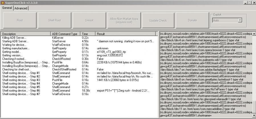

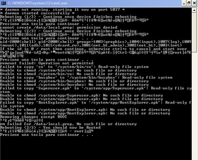

STAR X15i Android 2.3.6, 3G
Esto me dice Tpsparky root y de ahi no pasa nada

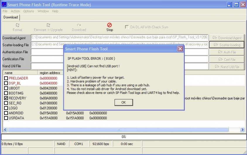

esto me sale con flash tool

Total que todavia no puedo ser root y ahora ya perdi el recovery de stock valla problema!!!!

Puedes probar con SuperOneclick o TPSparkyRoot (este último era para 4.0. pero MTK6575).
Me parece q a alguien le pasaba lo mismo q a tí.
Aunque en Admn.de dispositivos no te salga el triangulito amarillo, eso no quiere decir que los drivers sea correctos.
Puede reconocerlos como válidos pero no servirte para tu propósito.
Ya probe todo lo que recomiendan y nadaaa!!! incluso realice el procedimiento en win 7 y sigo en las mismas y ahora peor por que perdi el recovery de stock, investigando un poco por la web (san google) veo que hay un soft llamado odin la pregunta es se podra realizar el mismo procedimiento que con flashtool? que opinas @pauete?
No, porque ODIN es específico de móviles de marca Samsung.
Para procesadore Mediatek el programa de flasheo es FLASH TOOL.

a los que se les para el rooteado en el paso 7 o falla, deben instalar el driver del ADB manualmente en el windows, el driver está por la carpeta superoneclick 2.3.3 del pack de mediafire que linkáis por aquí.
