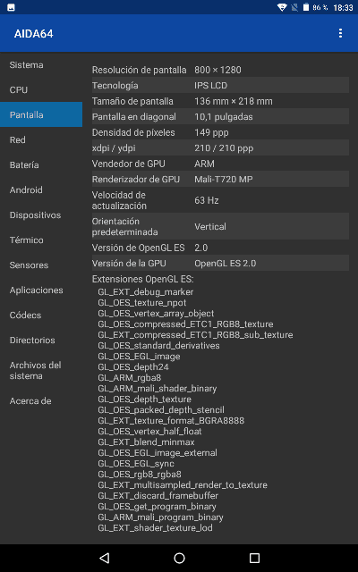

Según el vendedor la resolución es de 1280x800 píxeles , según estos programas es de 1920x1200 (están modificados para que den esos resultados)

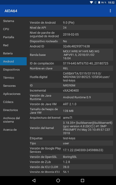

Incluso no me fió no que sea Android 9. En una palabra una pena.

Mirar unas capturas del Aida64 y me orientáis vosotros sois mas entendidos para que me digáis lo que tengo que comprobar para poder dirigirme al vendedor.

Si pones en Youtube Carbayta S119 y ves los primeros videos, verás que se trata de una fake tablet como dicen en los vídeos. Vamos que el vendedor ha manipulado los datos de RAM y ROM para que salgan 6/64 pero es más falso que un billete de 6€

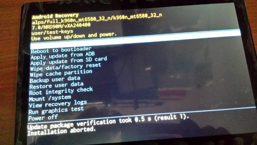

También lo e intentado por recovery y arranca pero se aborta la instalación, mira la foto.
Solo quiero hacer root para poder pasar un backup del Titanium de una tablet a esta, por lo demás me da igual.
Haber si podeis darme una solucion al tema, pues puede llegar a valer para lo que se quiere usar y es una pena tener que tirarla y comprar otra.

Realmente tiene Android 7, aunque la tablet diga que tiene el 9.
Es una de las cosas por las que Aliexpress me a dado la razón.
1.) Es tener la Rom Stock, con la memoria real de ese modelo.
2.) Con el fastboot, abrir el bootloader.
3.) Ahora ya intentar hacer root con los programa que hay, lo ideal seria instalar el Recovery Custom, pero suelen ser cocinados y específicos para cada modelo, y luego instalar el root.
Yo en su día tuve dos móviles de la misma marca y modelo, pero eran diferentes a la hora de tener que flashear la rom, eso también tienes que tenerlo en cuenta.
