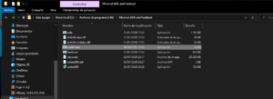

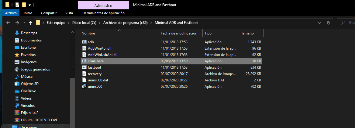

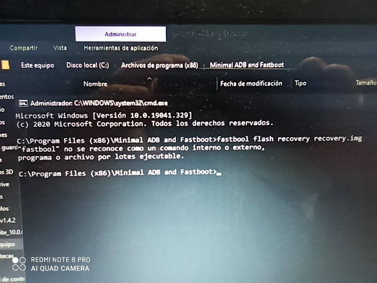

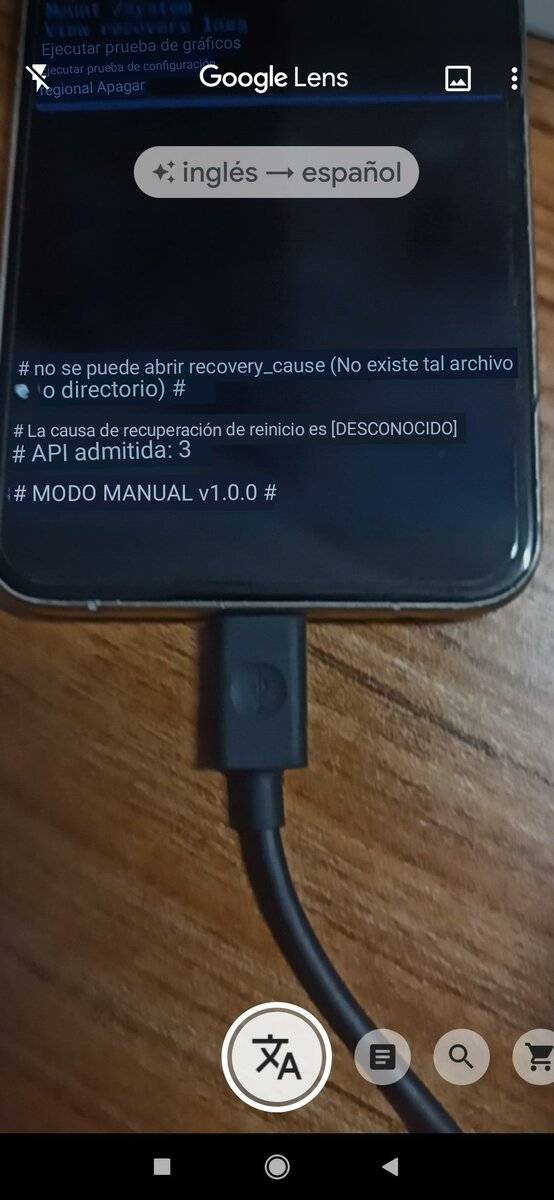

Nada , no soy capaz sera que algo hago mal , llevo toda la tarde probando de mil maneras
Paso un par de fotos de lo que me sale en el P.C. y el movil .
Gracias

Usa primero el comando fastboot devices para saber si reconoce el dispositivo.
En caso de no mostrar un codigo, revisa este tutorial para poner el teléfono en modo fastboot.
Ha
Hola, ponga la orden como la ponga , en el cmd sigue saliendo " esperando cualquier dispositivo"
Hoy lo intento en otro pc
Tienes instalados los drivers?
Mira el administrador de dispositivos a ver si está todo ok.
El teléfono está en modo fastboot?

Logre instalar por tes veces el recovery con Odin , todo el proceso correcto con reinicio incluido pero al volver al recovery sigue el stock de Androit no se porque no le cambia .
Como sea que interfiere el sofware de la pantalla :( . He decidido quitarla y poner una original , espero que luego todo funcione correctamente , tratare de instalar el recovery con Odin solo por ver que pasa y lo comentare .
