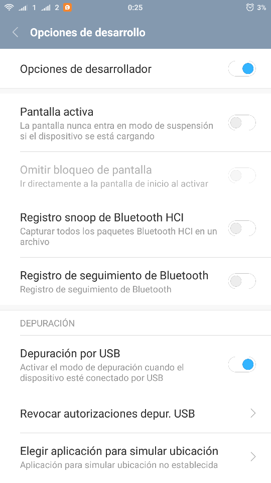

1.- Activar depuración USB en el Smartphone: Pulsar más de 7 veces en "numero de compilación" desde ajustes- información del teléfono. Luego en ajustes - opciones de desarrollador activar "depuración usb".

Vuelve a hacerlo desde el principio. Desconecta el móvil del PC y vete a opciones de desarrollador y justo de debajo de la opción para activar depuración USB suele aparecer una opción que pone algo así como "revocar autorizaciones USB". Con eso borrarás el registo del móvil y cuando vuelvas a conectarlo al PC te saldrá el mensaje en el móvil cuando metas el comando "adb devices".

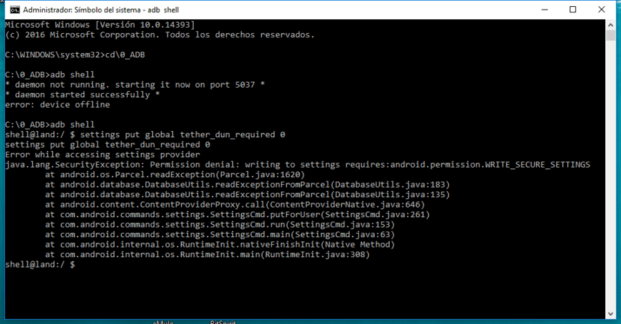

Aunque el tema ya está un poco parado lo refloto porque yo tengo el mismo problema. Tengo un Redmi 3S Pro y el otro día intenté conectarme al portátil del trabajo porque se había caído la red. El teléfono y el portátil se conectaron (se reconocían los dos) pero fue imposible conactar a internet (lo conseguí con el iPhone de un compañero, haciendo exactamente lo mismo).
El caso es que he seguido los pasos para hacerlo por ADB (no tengo el teléfono rooteado) y al llegar al paso de poner la variable a cero me da los mensajes que pongo en la imagen:
Parece que no me da permisos. Por lo que entiendo que el que me pone problemas es Android o la ROM en sí. LLevo la Global Estable 8.1.1.0 MALMIDI con Android 6.
Además, luego he puesto el comendo "settings list global" y me ha sorprendido que no aparece la variable "tether_dun_required" en dicha lista.
También he probado una solución que dan los de Vodafone (mi operador) en otro foro, que es añadir un APN específico, pero tampoco me funciona.
Si alguien deduce algo de la imagen que he puesto, le estaré agradecido.
Un saludo.
Al principio te da un error: "device offline". ¿seguro que está bien conectado por adb?. ¿Has activado la depuración usb?. ¿Qué mensaje te da al hacer "adb devices"?.
Revisa los primeros pasos de esta guía: enlace.
Hola, gracias por la respuesta y el interés.
De todas formas, esa linea de "device offline" fue culpa mía ya que le había dado a lo de "permitir depuración en este dispositivo" antes de tiempo y luego fue cuando me salió este mensaje. Volví a dar permiso en el teléfono (había vuelto a aparecer la petición) y ya no tuve problema en usar adb (como se puede ver en la segunda línea del pantallazo en la línea de comandos), así que creo que descartamos esto y los primeros pasos (conectado por adb, depuración USB activada,...) porque eso está todo realizado.
Lo que no se me ocurrió fue lo de hacer "adb devices" a ver si salía el número identificando el teléfono. Ahora no estoy en casa así que lo comprobaré luego.
Y como información complementaria no tengo el teléfono desbloqueado. ¿Podría tener algo que ver? Porque lo que más me mosquea es esa línea de "java.lang.Security Exception:..." que pide permisos de escritura.

Pues ahí ya no sé que decirte. Yo en los teléfonos que lo probé tenía el bootloader desbloqueado.
Sí, buena idea. Mejor pedir el desbloqueo y rootear. A ver si así se soluciona.

Buenas,
He tardado porque he andado liado pero al final he pedido el desbloqueo a Xiaomi. Ha tardado algo menos de un día en llegarme el SMS de aprobación y en menos de un minuto ya está desbloqueado.
Pero sigo sin poder hacer lo del ADB, me sigue dando el mismo error.
Intentaré con alguna de las aplicaciones que hay por ahí y que recomiendan, a ver qué consigo.
