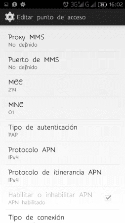

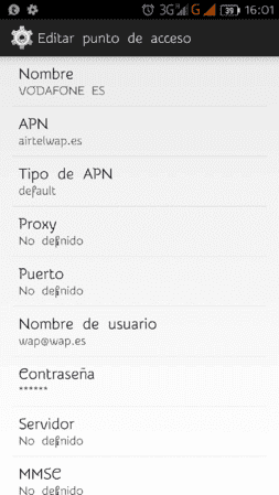

Todo lo que sea aportar a este tema para intentar encontrar el fallo, es bueno....no hace falta preguntarlo...Yo si queréis os pongo las capturas del apn
