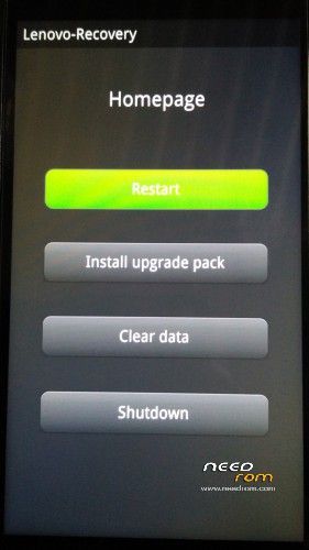

Entras en modo recovery, y este recovery es..... El twrp? O es el original de lenovo?hola denuevo ultima consulta,

[DOUBLEPOST=1477349836][/DOUBLEPOST]pues nada amigos, al terminar el flashtools lo desconecto del pc lo prenod y se queda parado el lenovo powered by android lo incio en modo recovery le doy a reinicar y me dice que no tiene sistema operativo instalado xD![]()
