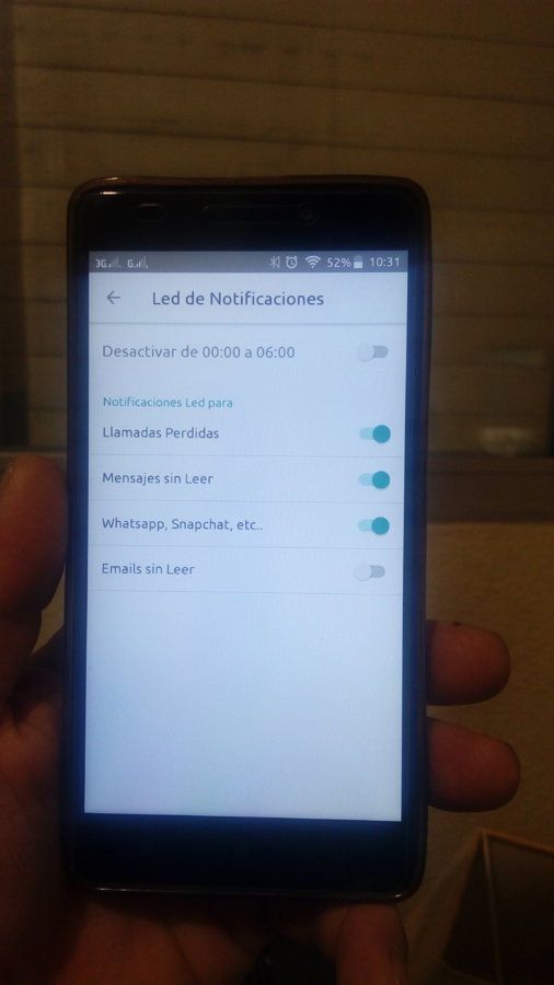

cambie kernel i sige sin funcionar la led de noticias(lo cambie tres veces) no funciona con ninguno
hola
Lo has configurado en ajustes/pantalla/led o luz? y activado las notificaciones a las aplicaciones que quieres que te salten?
Si creo que si
no funciona con ningún kernel.
Tngo tres limones lo instale con la ultima versión i a ninguno no funcióna led notificaciones.
Cambio kernel y sige igual.
Extraño, porque a la gente le ha funcionando cambiando el kernel, solo con el 104 es con el que a muchos, incluida yo, no nos funciona.
Mira si tiene alguna app instalada para configurar el kernel y por eso no te funcione como el kernel auditor u otro que no recuerdo el nombre ahora.
