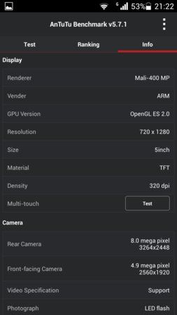

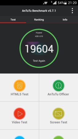

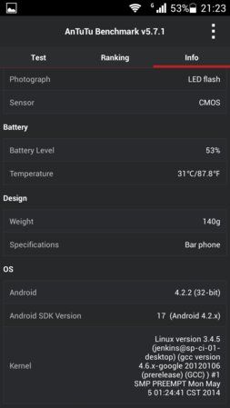

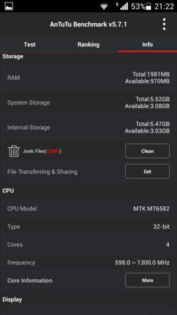

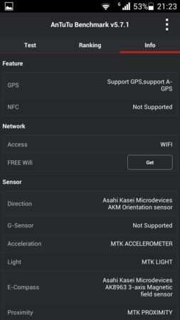

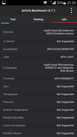

Con el tiempo me estoy volviendo un poco desconfiada. Puedes pasar el Antutu a tu móvil y el ZPU-Z? Y me pones por aqui las capturas donde se vean el provesador, memoria y esas cosas. Me gustaría estar segura que no es ningún fake, mas que nada porque para solucionar tu problema se requiere flashtool y es mejor estas seguros para no liarla.

Hola @AdrianPain26 ZPU-Z es otra aplicación gratuita que hay en el play store que sirve para saber que componentes internos posee el móvil. De momento por lo que veo en el antutu todo esta correcto. Por cierto, supongo que el antutu no te venia pre-instalado con la rom, verdad? Y otra cosa, tienes puesta una captura donde se te ve el Imei, mejor eliminala o tacha el numero, por seguridad.
