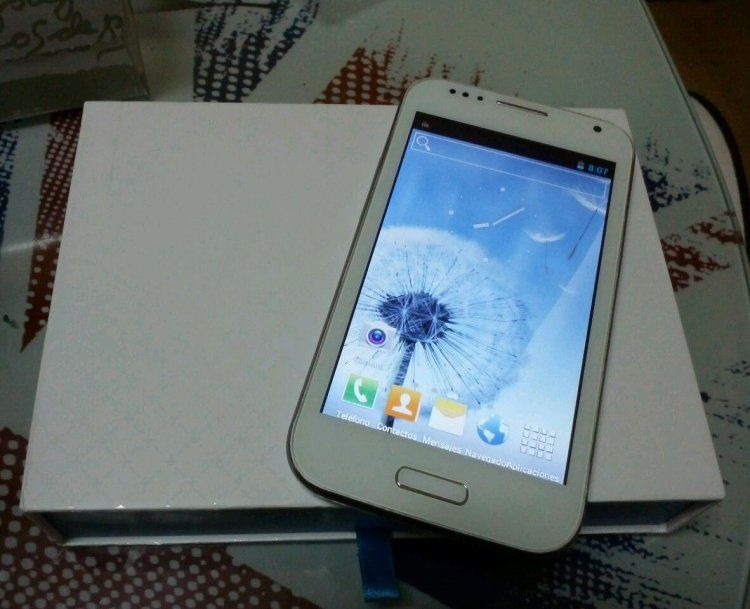

Tengo buenas noticias para los poseedores de un Tinji N7100 brickeado, despues de muchos intentos probando y probando, he conseguido "resucitar" mi teléfono. Lo he conseguido con un mix a partir de una ROM de Tinji GT-N9300 y algunos de los archivos de la copia de seguridad que compartió gemmosa previamente renombrados. Sirva como prueba la siguiente foto. :smile::smile: (No la he probado mucho por que en mi movil falla bastante el táctil, pero de momento he conseguido revivirlo)
Junto con la ROM, va también el recovery modificado creado con MtkDroidTools.
Enlace roto eliminado
Añadido también un bootanimation como el del Note2 con sonido de inicio.
bootanimation+bootaudio.rar
Y el programa VROOT, facilísimo de usar, hasta ahora no me ha fallado con ningún Android. Solo hay que activar la Depuración USB, y seguir las instrucciones..
Un saludo.:wink:
