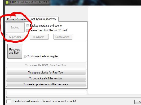

Hay va el tutorial:
1.- Bajate el MTK Droid Root & Tools http://forum.xda-developers.com/show....php?t=1594998
2.- Conecta el telefono al pc y ejecutas el programa
3.- Te lo reconocera como conectado, te vas a la pestaña root, backup, recovery y clikas en el boton backup (como te indico en el jpg adjunto) y el solito te creara una carpeta backup donde esta instalado, y al final del proceso te dira si lo quieres enzipar (tu mismo).
4.- Y nada ya esta hecha la copia de la ROM para poder flashearla a qualquier movil igual que el nuestro.

vale me bajo el programa que el antivirus me reconoce como virus, lo instalo, ejecuto, pero la pestaña de backup no me deja hacer nada, no sale activa, alguien sabe por que? por cierto si teneis problemas con la memoria el programa gl to sd puede ayudaros esta en store no es una maravilla pero es lo que hay junto con el link2sd
A mi me pasa lo mismo, sale desa tivo en gris clarito no deja hacerlo

Sacado de MTK Droid Root & Tools, que por cierto no se activa el boton de backup.
