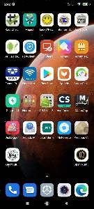

Yo tengo rooteado mi Xiaomi Poco F2 Pro (MIUI 11) con Lucky Patcher, Busy Box Pro, Titanium Backup Pro y todo me funciona perfectamente. Si alguien está interesado en cómo lo he hecho, que pregunte.
