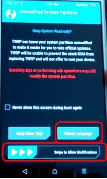

Con el TWRP 3.0.2 de los enlaces, da el conocido error 7 tanto instalando en chino como en ingles, lo conseguí con el TWRP 3.0.3.
En el vídeo falta un paso con el TWRP cuando arranca por primera vez, para que la gente no se asuste como yo y no sepa que hacer solo hay que desplazar la flecha y siguiendo el vídeo se puede hacer perfectamente en chino o para el que le parezca arriesgado dar a la derecha y poner el lenguaje ingles o español.

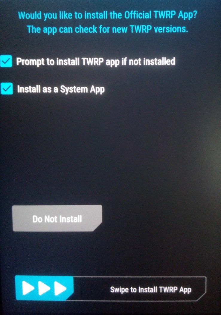

Y también al final. Dar en Do not Install
