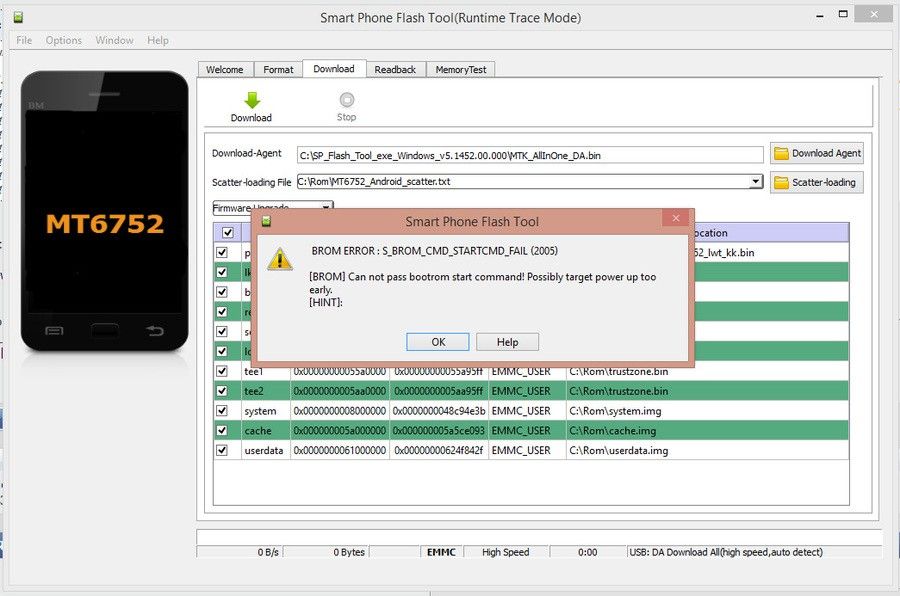

Hola, soy el que menciona SIgNIFER, por si sirve de algo os comento que cuando instalo el móvil me lo detecta pero no como "preloader", lo detecta como puerto com pero sin lo de "preloader" y de hecho cuando le ponía ese driver tenía que seleccionar los no compatibles y le decía que lo instalara igual y luego parecía funcionar.
De todas formas he hecho varias pruebas y ahora ya no me detecta siquiera el móvil, supongo que ahora será por la batería y lo he enchufado a cargar y aunque no se encienda ninguna luz espero que la esté cargando :/
Esta es la segunda batería que le meto ya que compré una porque pensaba que era fallo de la batería, os estaré muy agradecido a cualquier idea. Un saludo.

Yo creo que primero tienes que revisar los drivers que has instalado. Viendo lo que hiciste algo instalaste pero no está claro si lo correcto.
Te diría que empieces de nuevo a instalar los drivers, pero no se si podrá generar conflicto con lo que ya hiciste. Si lo quieres intentar aqui tienes como lo hice yo.

Señalar que tu caso me resulta raro, porque a otrso que no consiguen instalar los driver flashtools no le hace nada. Tu haces cosas, con los botones de volumen, y te lanza diferentes mensajes de error.

Drivers volví a instalarlos varias veces, y también desinstalaba unos antes de instalar otros, también leí esos post que dices y probé esos drivers y me apareció el mismo error, eso mientras me funcionaba la batería, ahora a ver si me vuelve a cargar porque por ahora nada, y no sé si comprarme un cargador externo porque igual no consigo volver a hacer funcionar este móvil, tras más de una semana trasteando empiezo a perder la esperanza. Lo peor es que dejó de funcionar por la cara sin haberlo flasheado en el ordenador. En fin, ya os contaré.

He visto la captura que pusiste del flastools en el otro foro... Dos preguntas:
-El disco donde pones la rom es E:/... ese disco ¿es un disco externo?
-El la captura que pusiste:
Cuando conectas el movil al PC, debajo de la foto del movil con la palabra MT6752 ¿no te aparece un recuadro con una serie de parametros?

Sí, eso también lo hice en mi win 8.1, de todas formas probé también en otro ordenador que tenía por casa con win 7 y el mismo error.
No, es otro disco duro que tengo instalado, de todas formas ahora pruebo poniendo las rom en carpetas que está directamente en "c:" tipo rom1, rom china y así..
Pues la verdad es que no, debería?
