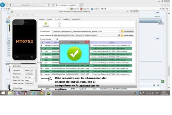

Yo creo que es un error de instalacion de drivers. A mi me paso lo mismo,los instale y parece que me los reconocio,conecte el movil y salio la misma barra roja y se paro y me dio un error,no recuerdo cual.Por eso he comentado que es posible que algo este mal en el movil @Xancin. Segun has comentado en unos post mas atras, el error que le aparece es algo de la memoria, y no le aparece la informacion que yo he remarcado:
Segun comenta el afectado, ha probado con otro ordenador con los mismos resultados... esto es una cosa muy rara. Dice que cuando conecta el movil apagado hace el ruido de conectado y desconectado (hasta ahi todo correcto), pero cuando lo hace a traves del flashtools no le flashea ni le aparece la informacion del movil en la pantalla del flastools.
