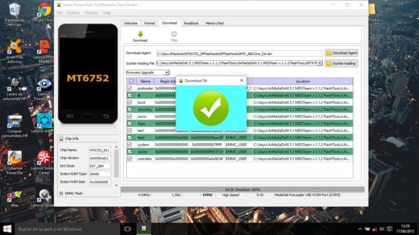

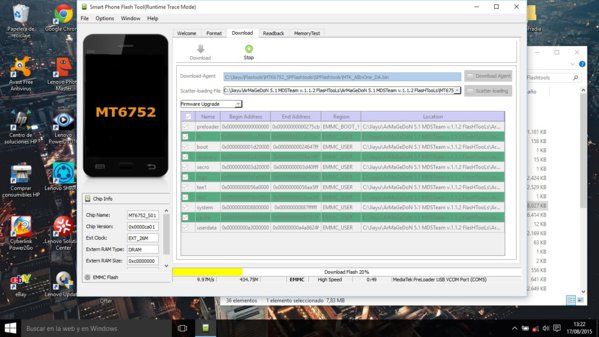

Jiayu S3 de 3GB flasheado desde Win10. No he podido realizarlo antes porque tenia el movil cargando. Ningun problema con los drivers instalados ayer sobre Win8.1 con lo cual no me ha hecho falta volverlos a instalar despues de actualizar el portatil a Win10.
Pongo capturas realizando el proceso de flasheo y finalizado el mismo:
La rom que he instalado es el Pack Armagedon para Flashtools....ya he restaurado el backup de la rom que llevo con el metodo Kaneki.
