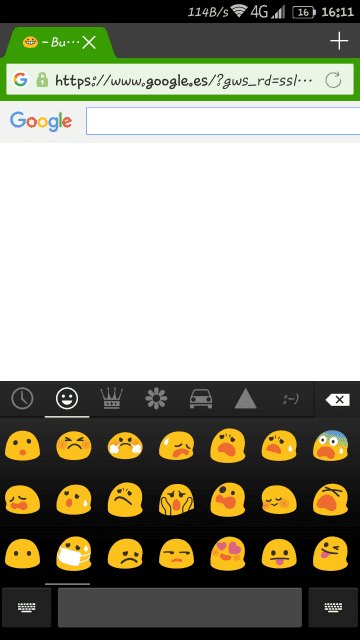

¿Has probado a instalar de nuevo el teclado de google del Playa, por si fuera algún problema con el teclado puntual?Yo suelo usar el teclado de google, donde aparecen los emojis cuando mantienes pulsado el botón "enter" y te aparecen los emojis, pero hay algunos que los lee pero no como deberia, si no en blanco y negro, sin el diseño actual
Si y tampoco funciona, que cosa más extraña, en otras ROMS kk no me habían pasado esto...¿Has probado a instalar de nuevo el teclado de google del Playa, por si fuera algún problema con el teclado puntual?
He hecho varias cosas pero la que ha funcionado creo que ha sido eliminar de system/font la fuente AndroidEmoji.ttfNada, pues no se arregla y ya he cambiado la fuente 2 veces y no se arregla , sigue igual
Eres un crakc @koiniokHe hecho varias cosas pero la que ha funcionado creo que ha sido eliminar de system/font la fuente AndroidEmoji.ttf
Alguno me dice como es la solución?He hecho varias cosas pero la que ha funcionado creo que ha sido eliminar de system/font la fuente AndroidEmoji.ttf
Pero si acabas de citar la solución que te ha dado el compañero.Alguno me dice como es la solución?
