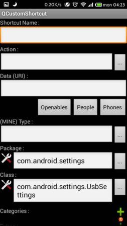

Primero Bajar la APP : QCustomShortcut
Solo tienes que llenar 3 Campos.
Donde dice Shortcut Name: pones como se llamara el acceso directo: yo le puse MTP puedes poner el nombre que desees.

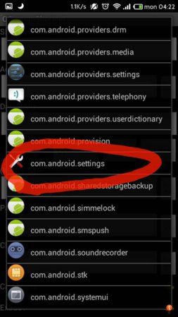

en Package: le das clic a los 3 puntos (...) y buscas el archivo que se llame: com.android.settings
en Class: le das clic a los 3 puntos (...) y buscas el archivo que se llame: com.android.settings.UsbSettings

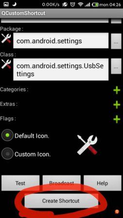

después de eso le das clic a Create Shortcut.
Eso creara un icono en el escritorio del móvil. cuando conectas el cable y no puedas activar el MTP abres el icono y te aparece la pantalla para que puedas activarlo de nuevo.
