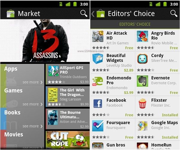

[Tutorial] Actualizar Market en A3000 y similares blog-gsmarena-com_pics_11_07_androidmarket_update_gsmarena_001-jpg.164916
Para aquellos que se sientan vagos, les dejo el fichero listo con todo el proceso realizado. Simplemente instalarlo.
