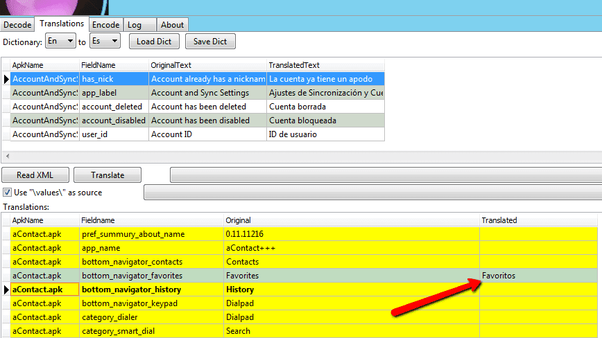

[Tutorial] ApkTranslationWizard. Traducir apk o Roms completas
Pásame la apk o dime de donde descargarla a ver que se puede hacer.

El diccionario no tiene ninguno de los valores de esta .apk. Vas a tener que editarlos uno a uno, pero así tendrás un diccionario mas nutrido para futuras traducciones de roms o apk.
@pirracas77, gracias por mirarlo.
Entonces me tocara editarla a mano.

Hola. He intentado traducir una rom lewa que está solo en chino con atw, pero no funciona. Parece que sólo tiene el diccionario para traducir del inglés al español. ¿Alguien sabe si se puede conseguir un diccionario del chino al español?
Gracias
