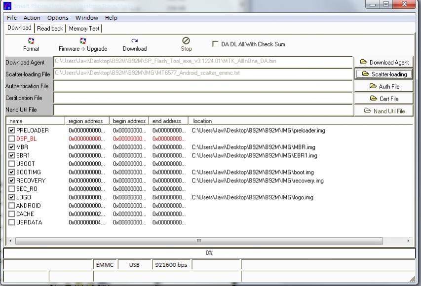

No hay manera... hay algun otro programa para flashear!?! para intentarlo
http://www.multiupload.nl/HIMS4J6IZA
a ver... descargate esto,descomprimelo, es otro Boot.img sustituyelo por el de la carpeta IMG donde tienes el scatter, inicia todo otra vez y flashea... a ver si asi conseguimos algo....
atencion... revisa todo, y sobre todo que te salga como en esta imagen, ok
mmmm mira a ver que te dice el adb, si ve el dispositivo solo por curiosidad, ya que si el flash tool dice que ve el dispositivo es que este de alguna manera arranca y si tenias activado el debuger usb pues igual investigando por ahi con el adb se puede hacer algo.

Alguin tiene alguna idea?!? lo he probado todo, todo lo que se me ha ocurrido. Y el movil solo tiene 2 dias :(
El debuger no recuerdo si estaba activado o no. joderrr perdon!!
Cuando abro el adb se me cierra la ventana y no puedo poner el comando, perdon mi ignorancia, como lo hago para ponerlo?!
