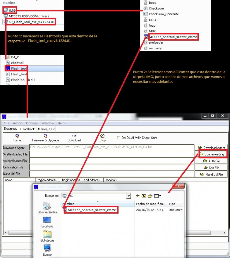

    Descomprimimos el Zip y nos saldran 3 carpetas donde una de ellas incorpora el Flashtools y otra llamada IMG donde estara el Scatter.txt que se nos pidira a continuacion...
    Seguir las indicaciones que estan puestas en la imagen mas abajo...
    crokis.

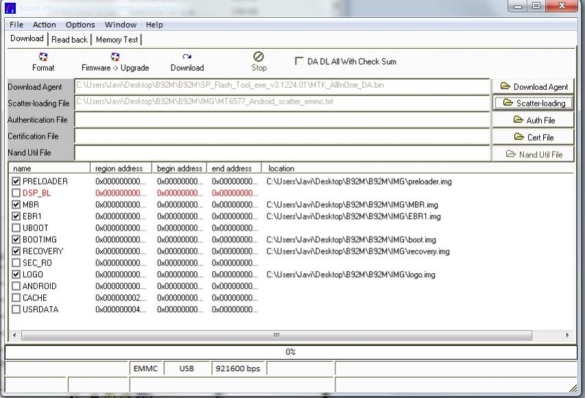

    El resultado si todo ha salido bien nos deberia quedar como la imagen de abajo...
    sp.
    Acontinuacion le daremos a Download y al mensaje le damos SI.
