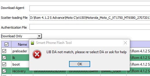

@Jsus Mrxn Una vez que abres el FlashTool, en teoría se tenia que poner solo el DA, para que tú solo vayas al archivo de la Rom y pongas el archivo Scatter, si no sale es que ese FlashTool tiene problemas de DA....

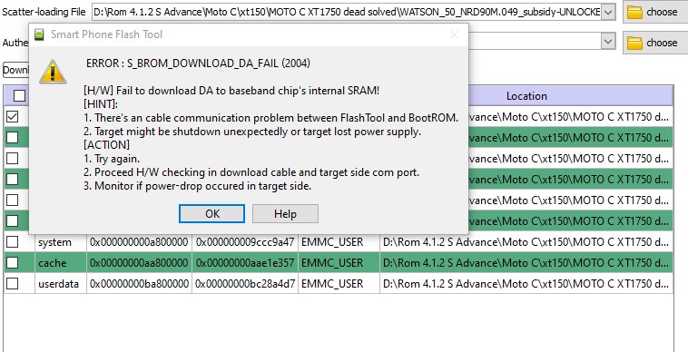

No, si sale el DA por default, pero no flashea, sale este error
