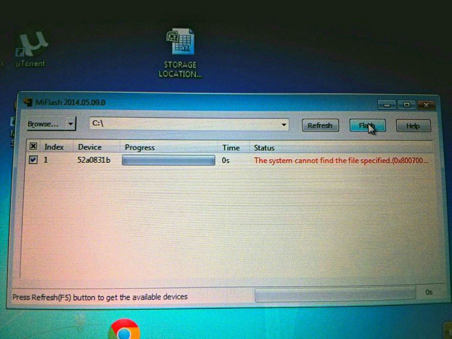

Ahhhhhhgggggh, es desesperante , lo he puesto en raíz y hace lo mismo.

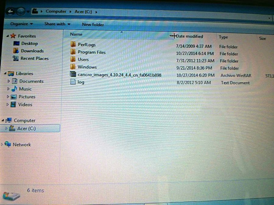

Es este archivo y como veis lo he puesto en raíz ... Del ordenador

Ahhhhhhgggggh, es desesperante , lo he puesto en raíz y hace lo mismo.[/quote
segun veo lo tienes bien puesto en la carpeta raiz, c.
pero y la ruta correcta, donde esta, observa solo pone c:
Tienes que descomprimir el zip
A lo mejor es defecto del programa miflash porque cuando le doy a cambiar en browser se me vuelve q poner la antigua dirección por defecto.

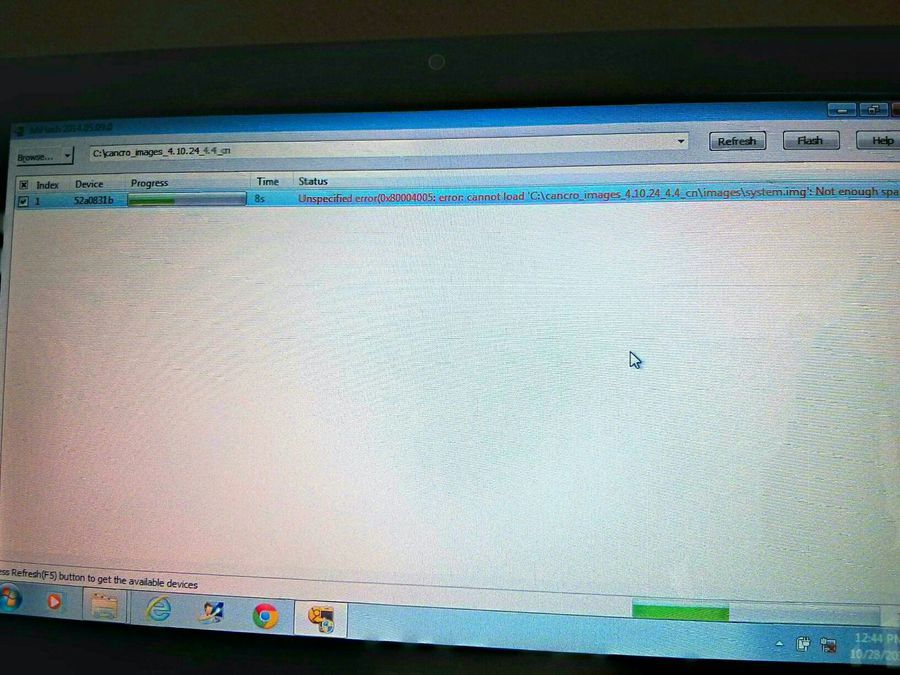

Vale , ahora si que carga la ROM y a medio me ha saltado un error , parece que ponga que no hay espacio suficiente ... Sabéis lo que pasa ? Tengo disco duro de sobra ...
Que hago? , no me atrevo a desconectar y reiniciar por si acaso .
Pon en C: la ruta que ya veo es correcta y luego
Una vez hecho esto, debemos ir a Advanced (1) y, una vez alli, cambiar el "FastBoot Script" a "flash_all.bat" (2)
Si no te sale el telefono dale a "Refresh" y luego dale a "Flash". Cuando termine, el móvil se reiniciara automáticamente y se iniciara con la rom recien nuevecita.Cuidado con este punto, el proceso puede tardar entre 5 y 10 minutos, incluso más. No desenchuféis el telefono en ningún momento porque podriais tener un bonito y caro pisapapeles.

Vaya , ya es tarde le he vuelto a flasear sin reiniciar y ahora mismo está currando. Está en un punto que de momento la barra está parada y el tiempo crece. De momento no me da error.
Espera... Está avanzando...operación completada con exito
