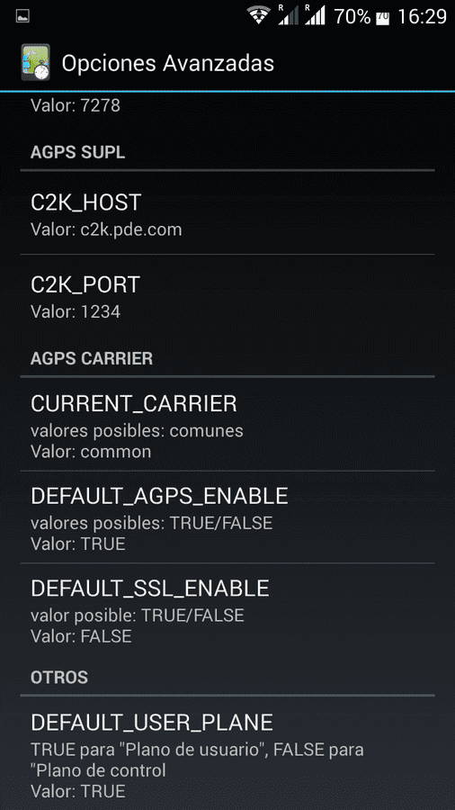

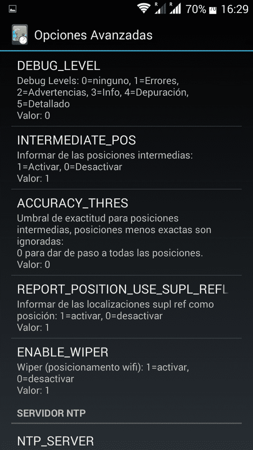

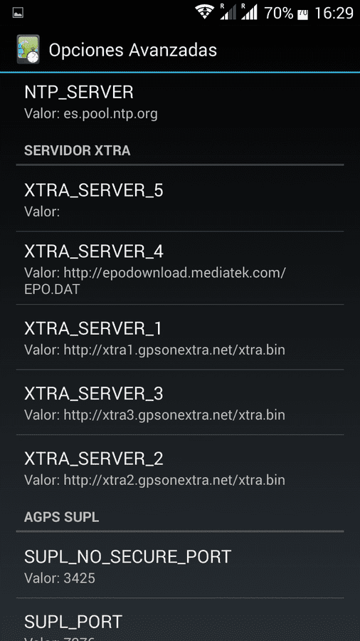

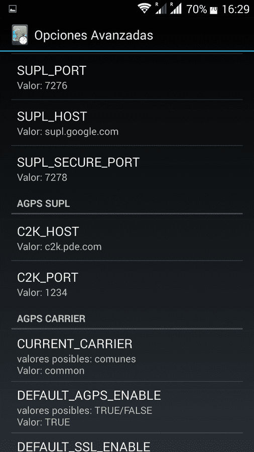

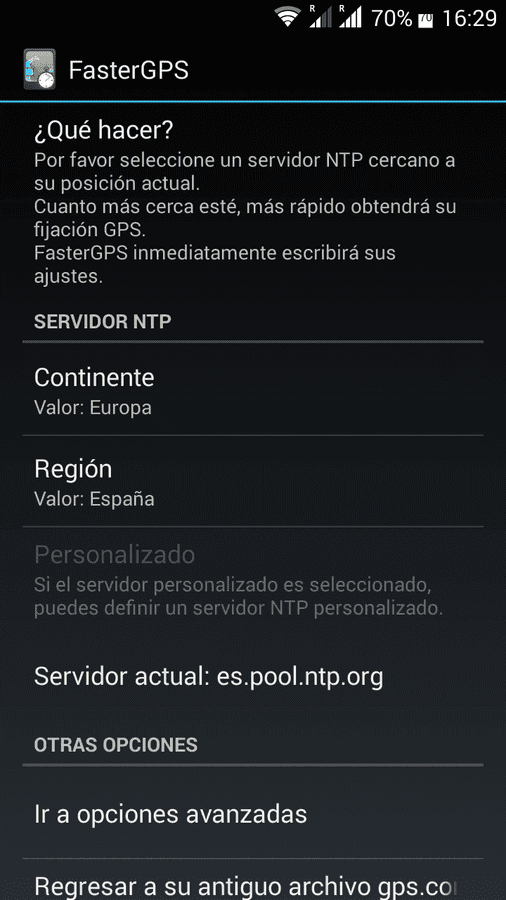

FasterGPS (mirar mis opciones y copiar)
PULSAR "Ir a opciones avanzadas" y seguir copiando opciones

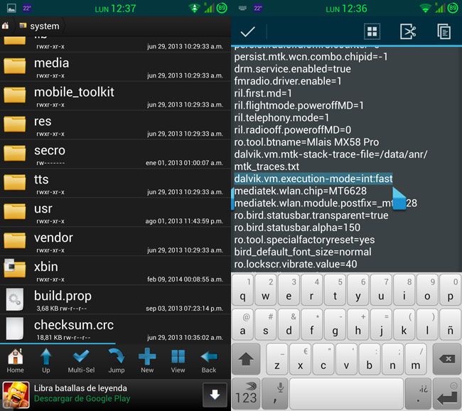

Este otro método requiere permisos root y tener un explorador se archivos tipo Root Browser o Es File Explorer, por ejemplo.
Lo primero sera hacer una copia del archivo que se encuentra en "system" y se llama "Build.prop" y tenerla a buen recaudo por lo que pueda pasar.
Después nos aseguraremos de que tenemos activos los permisos de lectura y escritura (r-w) para poder añadir una linea nueva dentro del archivo build prop. El lugar donde ponerla no es importante pero podéis ponerla igual que en la imagen de arriba. Esto es lo que hay que añadir:
dalvik.vm.execution-mode=int:fast
Luego guardamos los cambios y reiniciamos el móvil. Este método funciona con Rom stock, por lo que si se tiene una custom Rom con el Build.prop ya modificado puede funcionar o no.

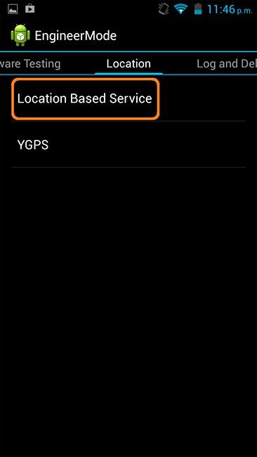

Ahora os pongo quizá uno de los métodos mas utilizados por lo simple y efectivo que suele ser. Como es lógico no a todo el mundo le funciona porque pueden haber temas de hardware o software que lo impidan. Pero por probar...

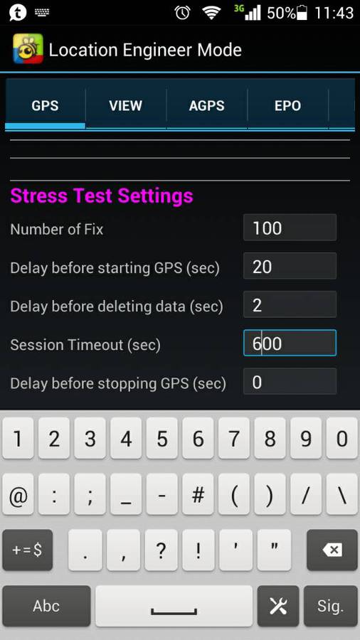

Primeramente nos meteremos dentro del menú ingeniero. (Si no sabéis cómo AQUÍ tenéis una guía para hacerlo) Vamos a "Location" y nos metemos en "Location Based Service"

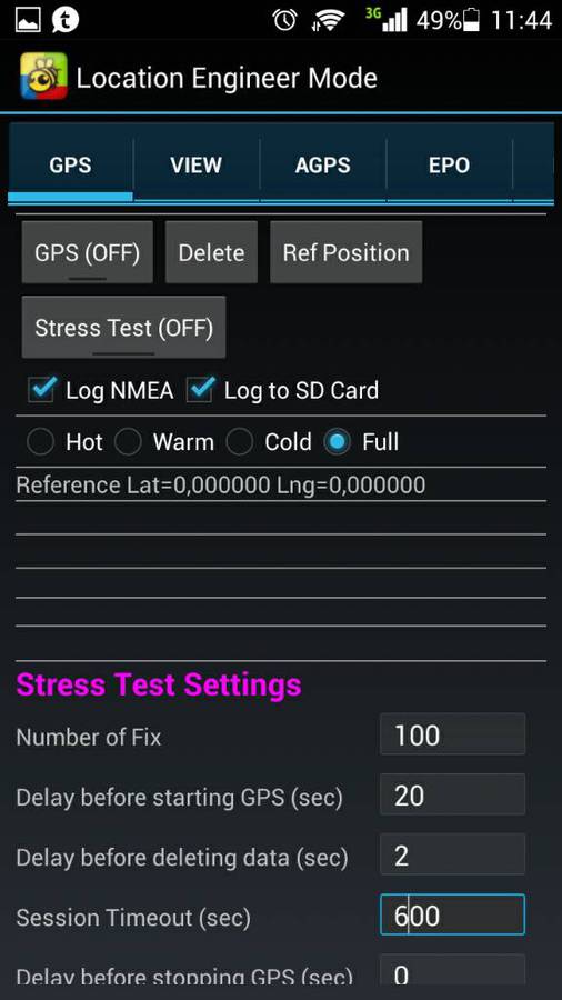

Después pulsamos en "GPS" y cambiamos el "Session Timeout (sec) de "600" a "800". Con esto le damos mas tiempo al GPS para que se posicione evitando que reinicie y empiece de cero.
Luego pulsamos los checks de "Log NMEA" de "Log to SD Card" y de "Full" y con esto lograremos que guarde las ultimas coordenadas encontradas para que después sea mucho mas rápido el posicionamiento al empezar a trabajar desde ellas y no desde cero.

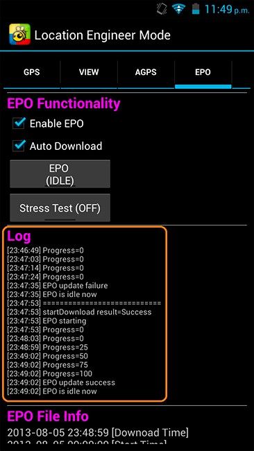

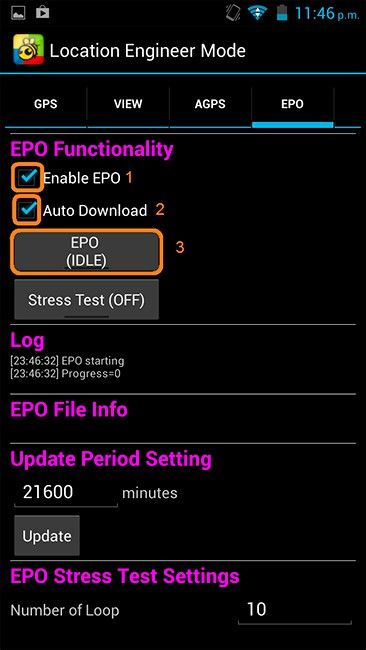

Luego pulsamos sobre la pestaña "EPO" y activamos los checks de "Enable EPO" y "Auto Download". A continuación pulsamos en EPO(IDLE)
Empezara a descargar información y cuando acabe, al final del apartado "LOG" pondrá "EPO Update success" y "EPO is idle now"

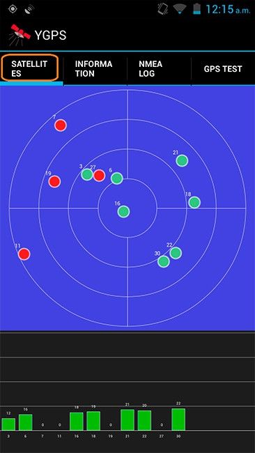

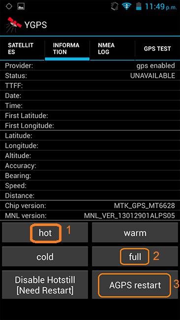

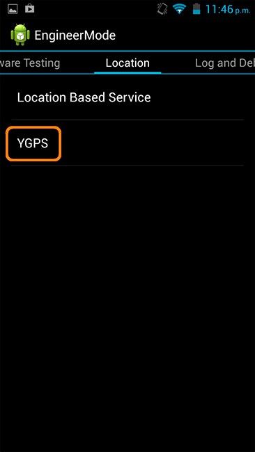

Volvemos al menú de "Location" y seleccionamos "YGPS"

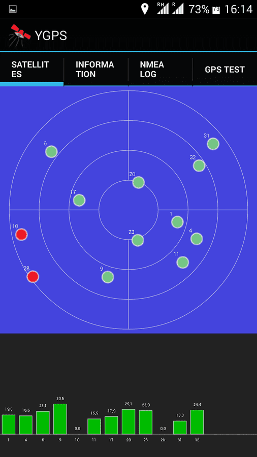

Nos vamos a la pestaña de "INFORMATION" y primero pulsamos en "hot", esperamos unos segundos y pulsamos "full", y unos segundos mas y pulsamos sobre "AGPS restart"
Ahora salimos a un espacio abierto y esperamos pacientemente hasta que el móvil encuentre los satélites y se posicione. Si pulsamos sobre el cuadro donde pone "SATELLITES" empezaremos a ver como van apareciendo los satélites.
Una vez ya haya terminado de encontrar satélites habremos finalizado y ya podremos salir del modo ingeniero. En caso de que no notemos mejoría reiniciamos el móvil y repetimos el proceso.

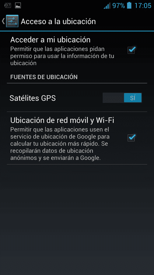

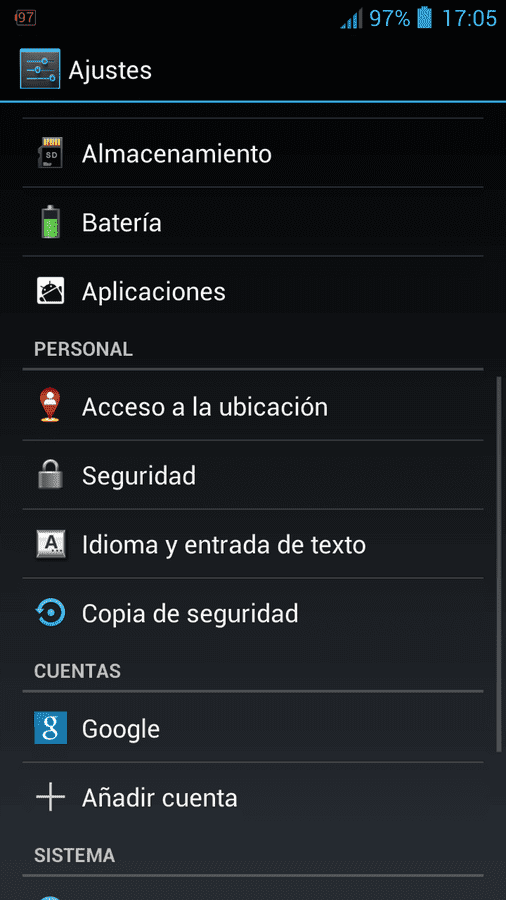

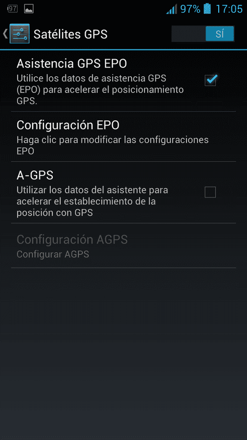

Con el Wi-Fi conectado pulsamos en "Ajustes"---> "Acceso a la ubicación"
Vamos a la siguiente pantalla y marcamos las casillas tal como aparece en la imagen siguiente:
Ahora pulsamos sobre las letras "Satélites GPS" Y nos sale esto:
Marcamos tal como se indica en la imagen, si tenemos conexión de datos vía telefónica marcamos también la casilla A-GPS

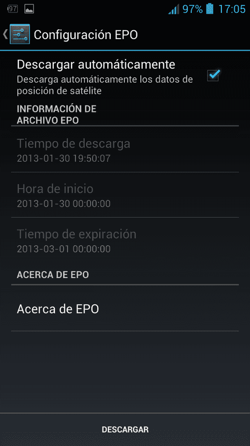

Seguidamente pulsamos en "Configuración EPO" (EPO= Extended Position Orbit. Órbita de predicción Extendida predice la posición de los satélites durante un mes.
Esa predicción se descarga desde un servidor de Mediatek que a su vez es el fabricante de los chips del aparato.
Aparecerá la pantalla siguiente y marcaremos las casillas tal como aparecen
Pulsamos en "descargar".
Nos bajara un pequeño fichero (si no lo baja habrá que insistir) y se rellenaran las casillas "Tiempo de descarga", "Hora de inicio" y "tiempo de espiración".
En teoría debería volver a descargar de forma automática ese fichero una vez alcanzada la fecha de espiración, pero conviene estar al tanto pues este fichero es el responsable de que el GPS conecte rápido y con muchos satélites.

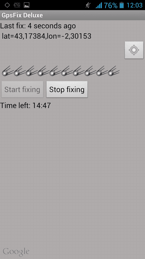

Iniciamos GPS fix le damos a "star fixing" y poco a poco nos aparecerán satélites. En unos minutos, (a mi me los pillo la primera vez en menos de 3 minutos), el aparato vibra fija los satélites y nos aparecerán los datos de longitud y latitud así como la ubicación.
Puede tardar algún tiempo la primera vez, una vez fijados aparecerán incluso dentro de un edificio.

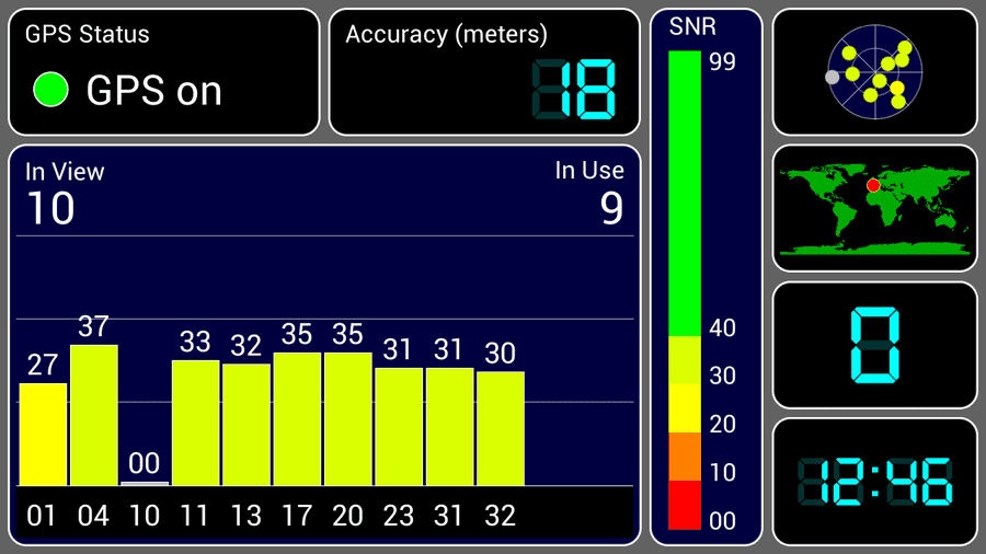

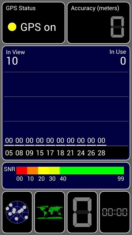

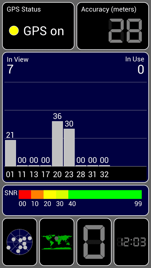

Ahora para comprobarlo abrimos Gps test.
Nos aparecerá algo así:

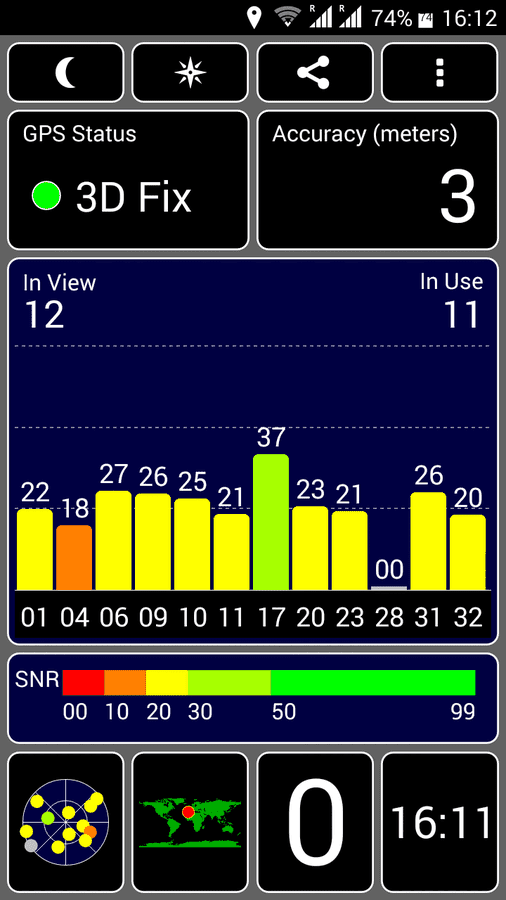

Como podéis observar hay 10 satélites detectados (la primera vez pueden ir apareciendo poco a poco)
En pocos segundos aparece algo como esto:
Y en pocos segundos mas (generalmente menos de un minuto) esto otro:
Como se puede comprobar ha fijado 10 satélites y utiliza 9 una precisión de 18 metros.

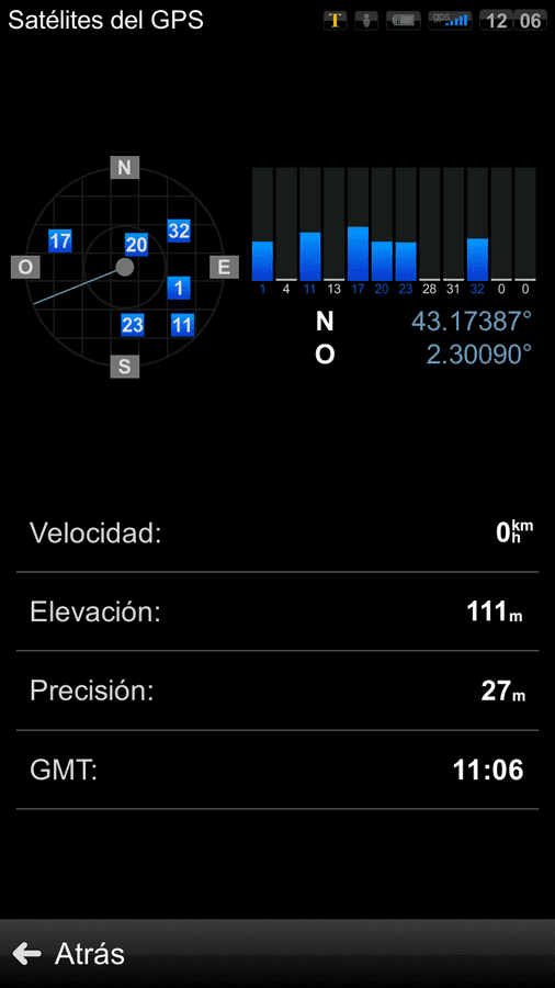

Si tenemos el Sigyc instalado, en menos de un minuto tendremos esto:
Como veis 6 satélites perfectamente fijados
