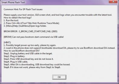

Tengo Android 4.1.2, pero me sale este este error "s_unsupported_ver_of_da 1022" en el paso 6, alguien sabe cuál es el problema, ya que en teoría sale si tienes android 4.1.1, pero no es mi caso.
Error.jpg Este es el error que me da cuando meto la bateria y Si es el mismo modelo Star B943 y tiene puesto android 4.1.2 lo compre hoy mismo quiero ponerle esto para borrar aplicaciones chinas q molestan... bueno si alguien me puede ayudar se lo agradeceria muchisimo. Un saludo =)
A ver pues prueba a conectar el teléfono con batería y encendido al ordenador y comprueba que estan los drivers bien instalados.
Tambien puedes probar a abrir el programa en modo administrador y cuando le des a download no tengas prisa en meter la bateria al móvil, no pasa nada si la metes 10 segundos despues de darle a Download y apretar Si en la advertencia, prueba todo eso a ver... Un saludo
