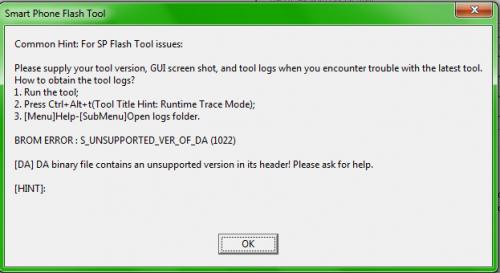

Por favor alguien puede ayudarme, tengo android 4.1.2, sigo todos los pasos del tutorial, he instalado varios drivers para asegurarme de que ese no es el problema, pero siempre cuando le doy a downloand e inserto la batería me sale el siguiente error error.jpg .

Para los que tengan fallos del tipo BROM ERROR: ----------, a mi me ha salido un par de ellos y los he solucionado actualizando la versión de flash tools, ya que la que me descarge aqui me daba esos fallos, yo he utilizado la version SP_Flash_Tool_v3.1304.0.119, aqui dejo el enlace por si le interesa a alguien.

A mi también me daba el error "unsupported_ver_of_da (1022)" pero conseguí la versión de SP Flash Tool 3.13 y al final me dejó de dar el error 1022. La versión de Flashtool la conseguí de aquí: http://www.4shared.com/folder/Q_MYd0k_/MT6516_Tools.html. Pide contraseña: "bm-smartphone-reviews.blogspot.com"

Muchisimas gracias a los creadores del post, por la ayuda tan rapida y precisa que me dieron! :grin: el problema que tuve se soluciono con la nueva version del flash tool .. de verdad gracias =)
