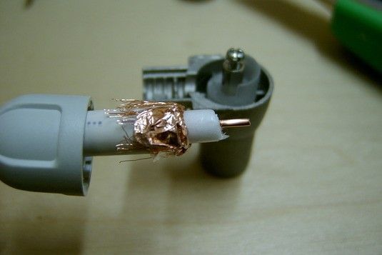

De todas maneras para intentar mejorar la recepción intenté seguir este tutorial, teniendo en cuenta que tengo la antena KFT, la cual es una pegatina y que por lo tanto no puedo rasparla. Lo que hice fue despegarla por un borde con cuidado y al hacerlo vi que los "circuitos" de cobre están en el lado adherente de dicha pegatina. Como no tenía la cinta de cobre a mano utilicé lámina de cobre de la que se usa en los cables de antena televisión para apantallarlos. Creo que es una solución barata y al alcance de todos. Eso sí, no es adhesiva. Lo podéis ver aquí. Algunos cables traen sólo la lámina de cobre, otros en lugar de la lámina traen unos filamentos de cobre trenzados y otros, como éste de la foto, traen las dos cosas. Creo que depende de lo antiguo que sea el cable:
Lo que hice fue recortarla a la medida indicada en el tutorial, la puse debajo de la pegatina de modo que el circuito de la antena hiciera contacto con él al montarla y fijarla con trocitos minúsculos de cinta aislante por su borde para sujetarla.
Y ahora depués del tocho, os cuento los resultados: La primera vez que lo probé tras instalarlo me cogió los satélites casi al instante, cosa que nunca había hecho antes... pero fue la única vez...:sad: Todas las demás me sigue tardando lo mismo que antes, a veces un par de minutos, otras casi quince. No sé si es por mi tipo de antena o porque sencillamente el GPS que trae es lo que es y no hay, de momento, soluciones mágicas. Así que acabé por quitarle la lámina, pero si alguien está interesado en ver alguna foto de la instalación, lo vuelvo a poner y las subo :up:
