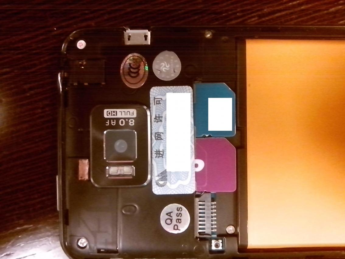

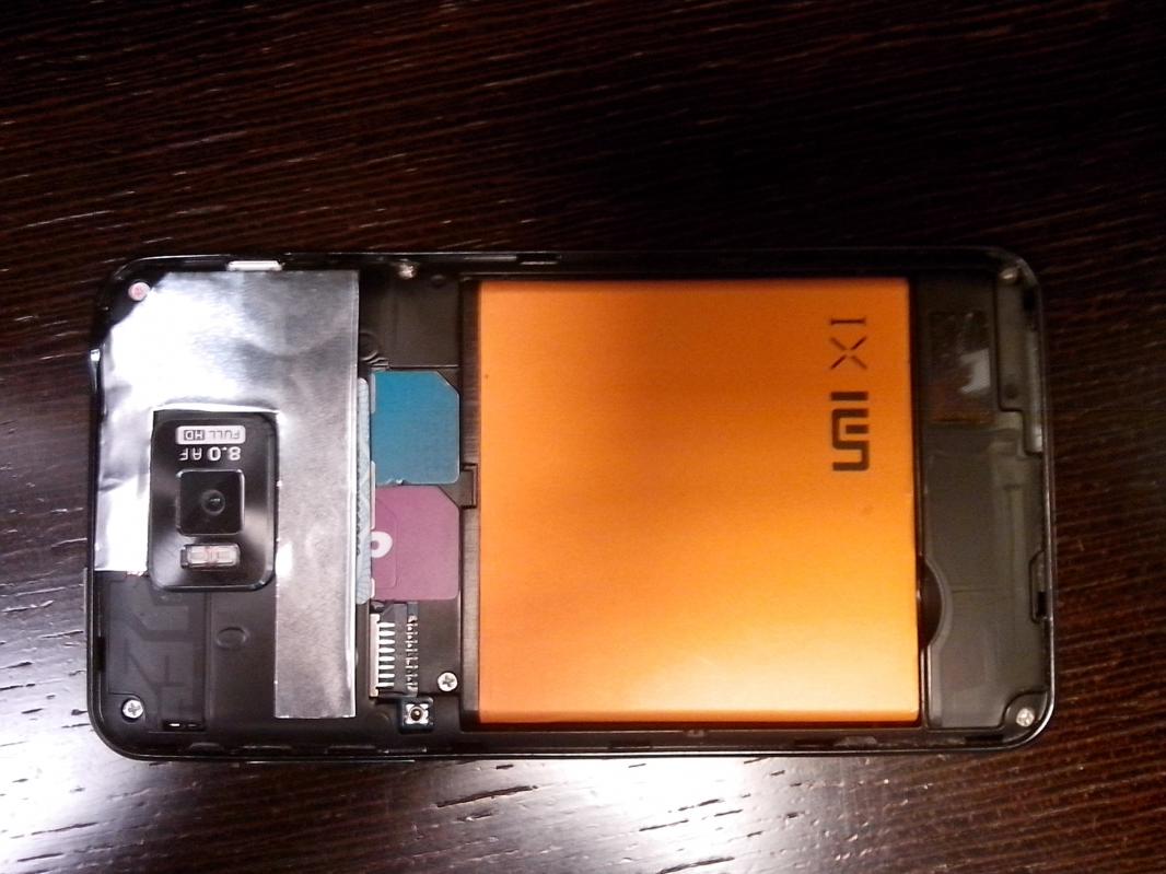

Bueno, ahi van las fotos.. hoy he tenido problemas con la recepcion pero creo que la pieza habia perdido contacto. Hoy he hecho una nueva con la parte plana de un foil y le hecho tres pliegues para que fuera mas grueso y de momento bien pero tengo que hacer mas pruebas.

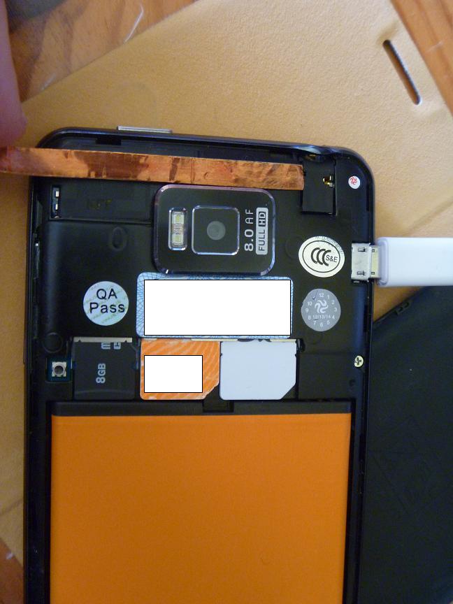

Bueno chicos, os pongo unas fotillos y os comento:

La segunda foto es cómo quedaría en el teléfono pero os pregunto. La antena se ve que pone KFT (no se si estará estropeada) pero, tengo que desatornillarlo, lo pego directamente sobre el teléfono o cómo lo hago?.

Buenas compas y feliz año! definitivamente con este invento ya sea con cobre o aluminio mejora muchisimo el rendimiento del gps. Yo he usado el faster fix recomendado por @samarkanda y he realizado unas pruebas hoy.
1- con a-gps y epo= fix en unos dos minutos entre 6-8 satelites (el primer fix del dia)
2- solo con epo= fix en 10 segundos
3- solo gps= fix en 10 segundos !!!
Lo he probado circulandoy no ha perdido el fix en ningun momento otra cosa sera la precision entre edificios altos etc.. (tengo que hacer mas pruebas)
