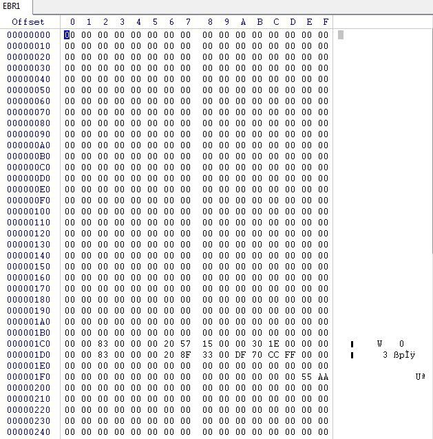

Bueno pues como no he podido hacerlo con el programa HKPHONE, tanto para 2.5 como para 3GB, supongo que habría que editar el archivo EBR1, pero no corresponde con las imágenes que pone @Meteos en el tutorial.
Dejo una captura, os recuerdo que es un MTK6577 con 1GB en data y 2GB en SD interna:
Se agradece una ayudita por favor.
Un saludo y muchas gracias.
otro mas interasado en saber que modificar en un mtk 6577
saludos
amigos, el chaval vietnamita ha sacado una nueva versión de su app, quizá ahora si funcione con vuestros móviles.... https://www.movilesdualsim.com/index.php?threads/31769/

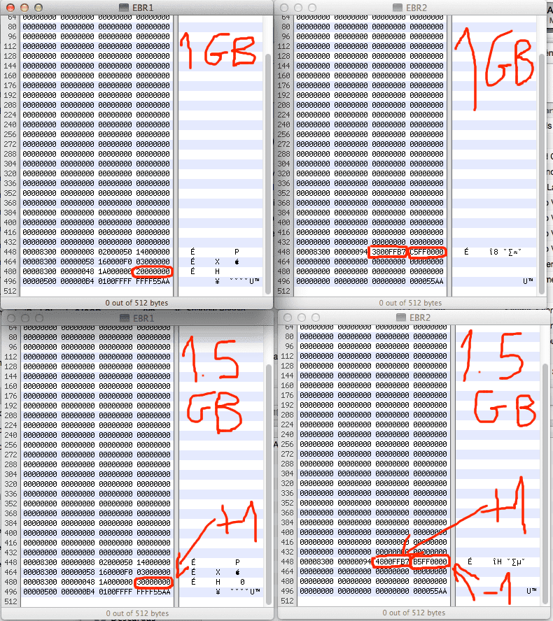

En este tutorial explicaré el patrón que se sigue para aumentar a la cantidad deseada la partición data en los teléfonos MTK6589 (al menos en los de 4GB o 8GB de ROM), el almacenamiento interno destinado a aplicaciones.
Para ello hay que modificar dos archivos, EBR1 y EBR2. En realidad se sigue el mismo método o patrón que en los MTK6577, lo que ocurre es que en estos únicamente existía el archivo EBR1, ahora una de las líneas que había que tocar está en el archivo EBR2.
Lo primero que necesitaremos es un editor hexadecimal, como no uso Windows no puedo recomendaros ninguno concreto. En mi caso el que he utilizado es Hex Fiend, para Mac OS X. Cualquiera debería servir.
Para explicarlo todo una imagen vale más que mil palabras.
Fijaos en la imagen, arriba los EBR1 y EBR2 para una partición data de 1GB, abajo los correspondientes a 1.5GB para aplicaciones.
Son 3 los valores a modificar. Uno en el EBR1 y dos en el EBR2.
- El señalado en rojo en EBR1 por cada incremento de ~0.5GB de la partición data, el primer carácter aumenta también en +1.
- En EBR2 como decía son dos valores a modificar. El primero de ellos por cada incremento de ~0.5GB aumentará +1 su primer carácter, por el contrario el segundo valor lo disminuiremos en -1 por cada incremento de ~0.5GB.
Siguiendo este patrón y partiendo de la configuración base que suelen llevar los teléfonos MTK6589 (1GB o 1.5GB para aplicaciones) podemos aumentar el Almacenamiento interno a la cantidad que deseemos.
Para saber que valores debemos poner basta conocer que en hexadecimal la serie de valores es la siguiente con respecto al sistema decimal:
Dec-Hex
0=0
1=1
2=2
3=3
4=4
5=5
6=6
7=7
8=8
9= 9
10=A
11=B
12=C
13=D
14=E
15=F
Y para el que no quiera molestarse en calcularlos, estos son los valores que habría que introducir para cada una de las distintas posibilidades (tamaños aproximados):
Tamaño EBR1 EBR2-1 EBR2-2
500MB 10 28 D5
1.0GB 20 38 C5
1.5GB 30 48 B5
2.0GB 40 58 A5
2.5GB 50 68 95
3.0GB 60 78 85
3.5GB 70 88 75
4.0GB 80 98 65
4.5GB 90 A8 55
5.0GB A0 B8 45
5.5GB B0 C8 35
6.0GB C0 D8 25
Advertencia, estos son los valores que encontramos en la mayoría de teléfonos que se han visto hasta ahora, antes de cambiarlos comprobar primero los que vienen en el EBR1 y EBR2 originales y si coinciden con los indicados en la lista para el tamaño actual de la partición data, podemos tomar los correspondientes de la misma a la capacidad deseada. En caso contrario, se deberán calcular manualmente siguiendo lo indicado en el tutorial.
Como detalle adicional mencionar que si modificamos el segundo carácter siguiendo el mismo patrón que el utilizado para el primero, conseguiremos un incremento de aproximadamente +30MB por cada aumento en +1 en los valores a modificar (+1 en el EBR1 y primer valor del EBR2, en el segundo valor de este ya sabemos que hay que disminuir -1). Esto puede servir si queremos ajustar al máximo el tamaño de la partición data dejando un resto mínimo para la SD interna (Almacenamiento del teléfono).
