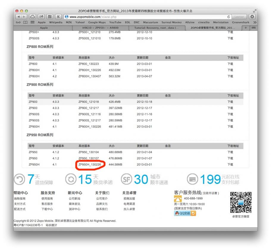

Que gran trabajo, que pena que no poseas el 9500 quad para hacer algo parecido para este terminal. ¿Seria muy difícil adaptarlo?, que yo sepa son terminales muy parecidos, pude usar por ejemplo tus ficheros para la modificación del tamaño de las particiones. Y otra pregunta, ¿de donde has sacado esa compilación para el 9610?, no la veo en la página oficial (en verdad estoy buscandola para el 9500+ - ZP900H - ZP910, pero tampoco la encuentro para el 9610).

Sí está, fíjate en la captura.
El nombre completo de la compilación (el resto de números) es lo que aparece en la información sobre el móvil en Ajustes.
Lo único que he hecho es extraer esta rom de Zopo y "tratarla" con Android Kitchen, quería comprobar si era capaz de instalarlo y hacerlo funcionar en Mac OS X.
Sobre tu pregunta: muchas cosas son adaptables, de hecho me consta que otros usuarios lo han hecho para sus respectivos modelos. La modificación del tamaño de los datos es una de esas cosas que se pueden usar.
