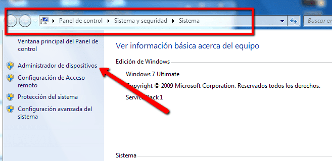

4. Comprueba en "Administrador de Dispositivos" que estén bien instalados los DRIVERS.
Se accede en:
- Panel de Control/Hardware y sonido/Administrador de Dispositivos
- O bien: Equipo (aprieta botón derecho del ratón)/Propiedades/Administrador de Dispositivos

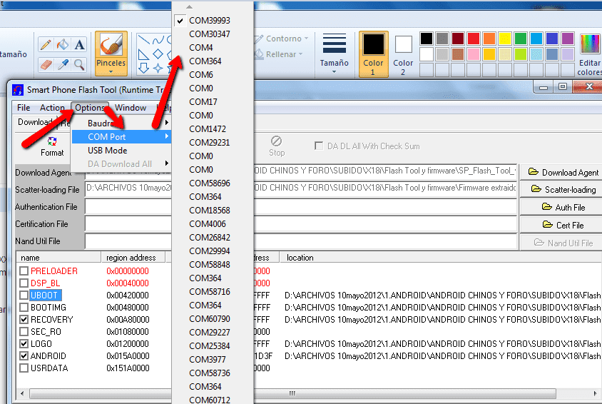

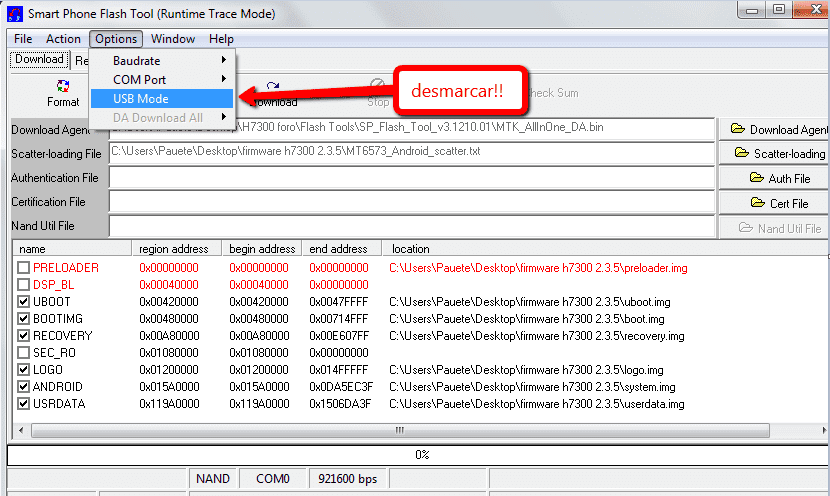

9. Mira que en Flash Tool esté desmarcado el USB Mode (en Options):
Si no lo está: lo desmarcas!!!

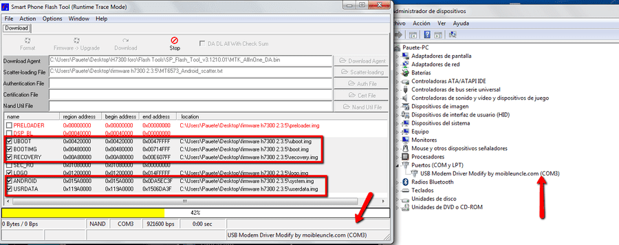

Comprueba en Options/COMPort que el puerto sea el mismo que aparece en Adm.de dispos. (que el puerto que asigne el Flash Tool, p.e. COM13, coincida con el de Admn. de dispositivos)
Los drivers pueden variar. Puede aparecer como ADB, ADB Interface, Modified by MobileUncle:
A veces el dispositivo desaparece muy rápidamente del Adm. de dispositivos. No dura ni 1 seg!!
Si es así, date prisa y en cuanto aparezca éste: clickas 2 veces encima (en PUERTOS COM, se abre, y clicka tb en el dispositivo en cuestión).
Propiedades/actualizar controlador.

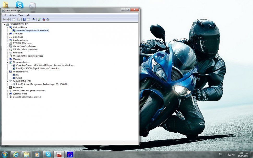

hola, que tal, tengo el X18i, he encontrado muy util el tutorial.... pero no he logrado que me funcione... tengo instalados los drivers, pero en administrador de dispositivos el telefono no me aparece en los puertos COM&LTP, me aparece independiente como Android Phone\Android Composite ADB Interface.
entonces hago los pasos con el Flash Tool, me sale la cuenta regresiva de 15s...desconecto el cel y lo conecto cuando faltan 4 o 5 segundos...y luego me sale un error, me dice que no se encuentra mi celu... el error dice ´´[Android USB] can not find usb port!´´
no se que puedo hacer, agradeceria mucho alguna ayuda,
saludos!

@Subzero52
Yo con el B63M, que también tiene MTK6573, lo que hacía (una vez instalados los drivers, por supuesto) era abrir la aplicación de flasheo, seleccionar el scatter, pinchar en "Download" o F9, y cuando aparecía la cuenta de 15 s., conectar el teléfono. Tardaba unos pocos segundos en detectarlo, pero nunca llegaba a acabarse la cuenta, y empezaba siempre el flasheo sin problemas. Y nunca me hizo falta tener el teléfono conectado pero sin batería. Yo creo que eso era necesario con los antiguos MTK6516, pero con estos creo que ya no hace falta. De todos modos, conectar el teléfono cuando sólo quedan 4 s. me parece dejarle demasiado poco tiempo. Antes de que te detecte el teléfono, ya ha llegado la cuenta a 0. Yo diría que hay que conectarlo antes.
Re: Tutorial Root y Recovery en Star X18i y Star X19i
dosri, hola, muchisimas gracias por la ayuda!!!....eso me estaba haciendo falta, entonces el flash Tool ya hizo lo suyo, se cargó la barra amarilla y me salio el mensaje de descarga completada o algo asi.... corri el recovery y ya quedó rooteado mi X18i...
