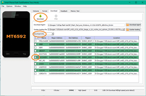

5) Ejecutamos SP Flashtool como administrador y deseleccionamos todo excepto recovery.
6) Seleccionamos Download only y le damos Download, seguidamente conectamos el móvil apagado y sin batería al pc con su cable (doy por hecho que tenéis los drivers ya en el pc), en cuestión de segundos la raya inferior de trabajo pasará de rojo a verde y pondrá proceso terminado, cerramos SP Flashtool y desconectamos el móvil.
