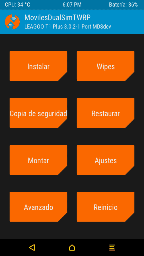

Os dejo un port de un Recovery TWRP que he realizado para el Leagoo T1 plus.

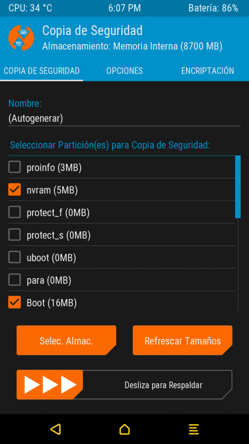

Lo he probado realizando copia de seguridad y restauración, instalación de varios zip, funcionando sin problemas.

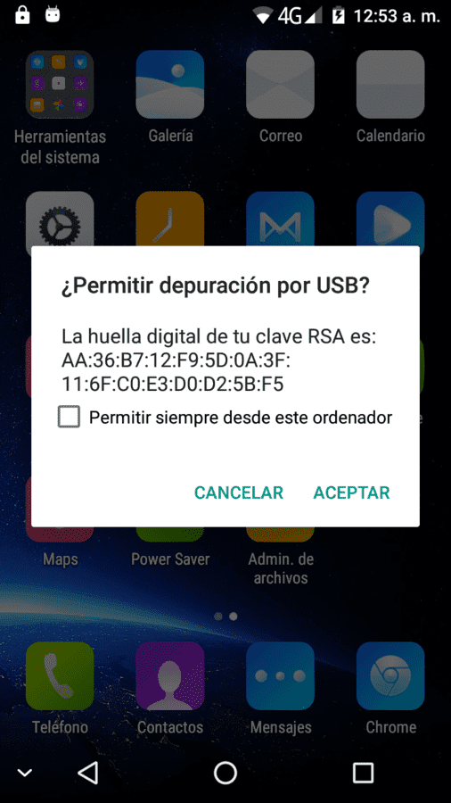

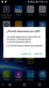

La instalación es con un autoinstalador. Es necesario tener la depuración usb habilitada y si al conectar nos sale la siguiente pantalla:
Marcamos el recuadro y le damos a aceptar.

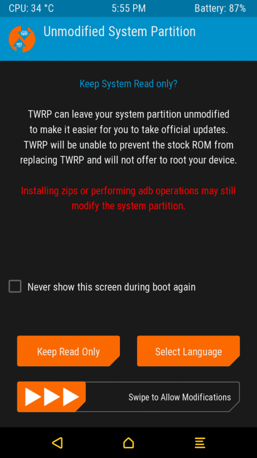

Importante: La primera pantalla que nos aparecerá es la siguiente:
Es importante deslizar la barra inferior para que realice unas modificaciones y el recovery funcione correctamente.

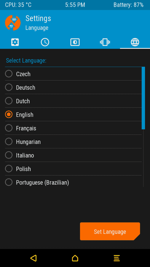

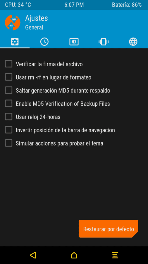

Capturas:
Screenshot_2016-12-28-18-07-27.png Screenshot_2016-12-28-17-55-09.png Screenshot_2016-12-28-17-55-23.png Screenshot_2016-12-28-18-07-39.png Screenshot_2016-12-28-18-07-44.png Screenshot_2016-12-28-18-07-44.png Screenshot_2016-12-28-18-07-49.png Screenshot_2016-12-28-18-07-54.png

Hola!
He intentado varias veces el instalar el recovery pero no puedo. Ya he desbloqueado el bootloader y también tengo instalado los drivers pero al momento de correr el instalador, éste dice que el celular debería entrar en modo fatboot pero solo dice usb transfer en la pantalla del teléfono por lo que no se instala nada. ¿Saben cual puede ser el problema? ¡Saludos!
Revisa que no te saltarás nada. Depuración USB, pantalla de permisos.
Si no está desbloqueado de verdad el bootloader, no instalará el twrp.
