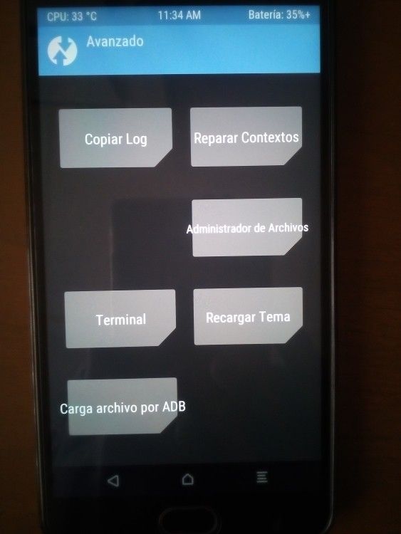

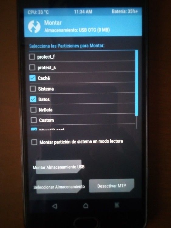

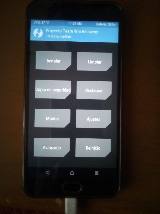

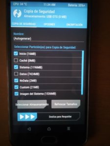

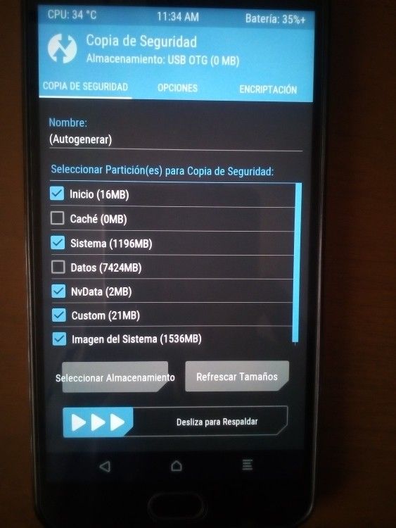

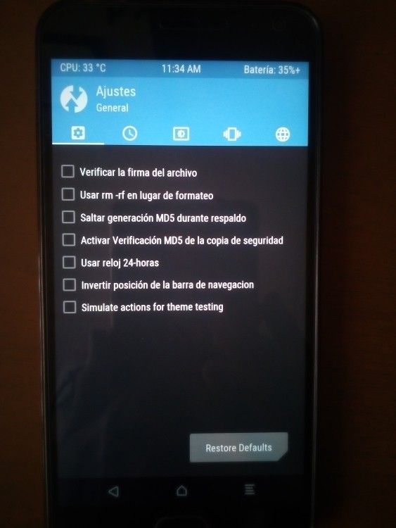

Gracias por tu trabajo con este recovery @Iceman-IT lo instale usando [ROOT] Rashr - Flash Tool sobre la versión 5.1.10.0G y funciona correctamente.
Aquí dejo unas capturas de pantalla:
Saludos!
