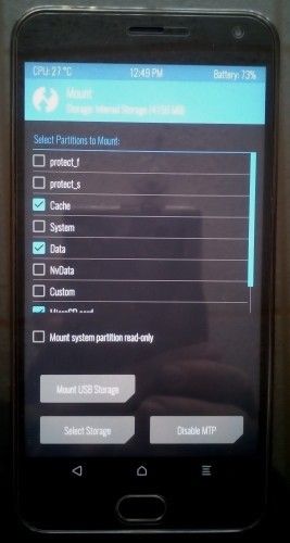

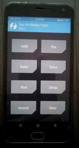

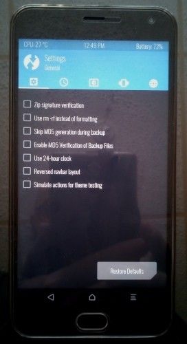

Después de conocer el método para desbloquear el bootloader, el siguiente paso es cambiar el limitado recovery incluido en el terminal. Buscando en 4pda, encontré este aporte del usuario teik_off: el TWRP versión 3.0.2 listo para funcionar en el Meizu M2 note.
No se trata de un port, según el autor, esta compilado a partir de los sources de OmniROM 5.1.1 y 6.0, exceptuando el kernel (como ya sabemos, Meizu no ha liberado el código).
Si antes habíamos instalado la versión preliminar de TWRP, podemos directamente flashear el zip desde el recovery, si no es el caso, usando el mismo scatter incluido en el pack para desbloquear el bootloader, podemos realizar el proceso con flashtools. Así lo hice yo y funciona perfectamente:
Por lo que he visto no presenta fallos, se puede hacer un backup, montar particiones, modificar los ajustes, reiniciar y apagar el móvil, etc.
