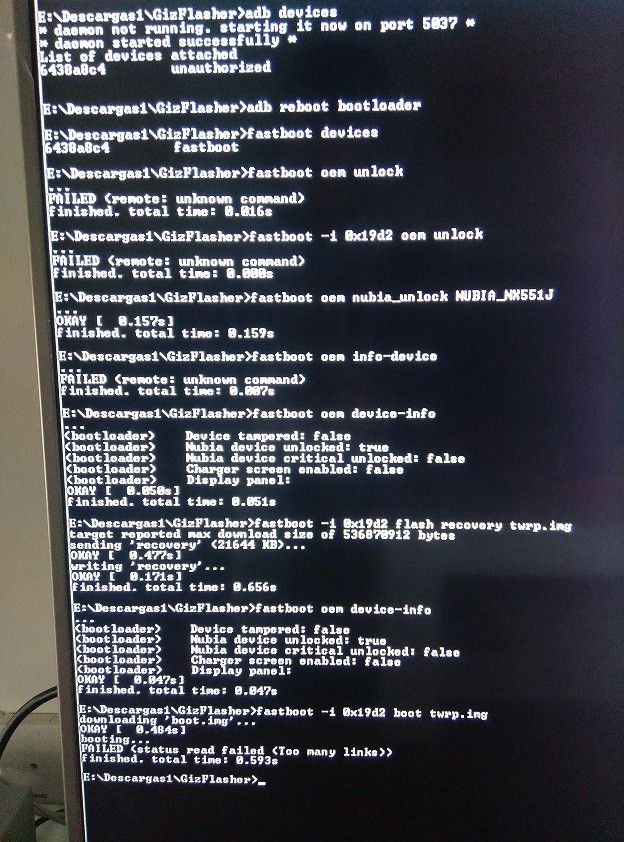

Saludos compis! Un nuevo poseedor del Nubia M2 (muy chulo por cierto).
Los archivos twrp.img que he utilizado son los del link:
Guide To Install TWRP Recovery And Root ZTE Nubia M2
Pero como me era imposible desbloquear el bootloader siguiendo los pasos y el software de estos link, lo he metido a mano mirando diversos foros los comandos necesarios.
He podido desbloquear el bootloader, y cargar el TWRP, pero en el último comando me da un error, el teléfono se apaga y ya no enciende. Tienes que dejar apretado el botón de encendido durante 5 segundos para que vuelva a arrancar, pero ya vuelve a estar el bootloader bloqueado y el recovery de fábrica en vez del TWRP.
No se si es que este TWRP que le he metido no está diseñado para el modelo que yo poseo, pero creo que si (NX551J).
Adjunto imagen con todos los comandos utilizados y con el error. Tengo la última versión 11, no se si con la 10 se podra hacer siguiendo estos pasos, pero con esta me es imposible.
Gracias, un saludo!

como lograste desbloquear el bootloader? yo lo e intentado y no lo logro desbloquear

Primero tienes que cambiar la rom con el recovery genérico de Nubia, y tienes que meter la rom China, que no tiene bloqueado el bootloader. Una vez cargada ya puedes cargar el recovery TWRP, root y roms custom.
