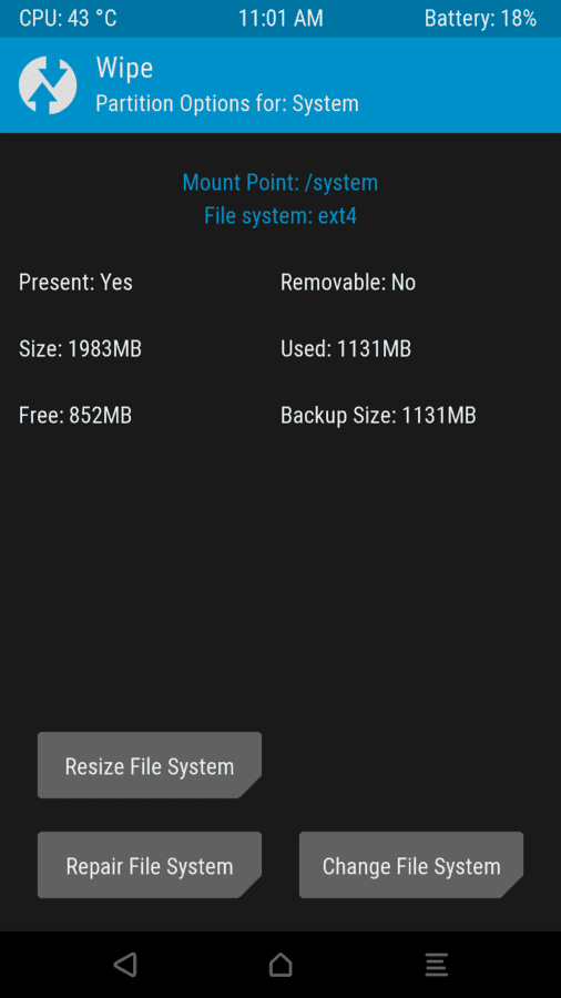

Al final system quedó así

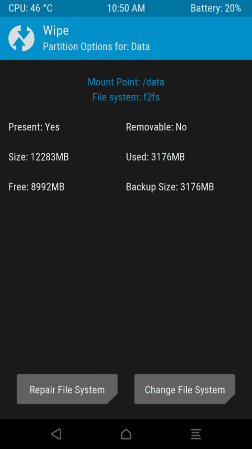

Deben quedar en la partición data caché así
