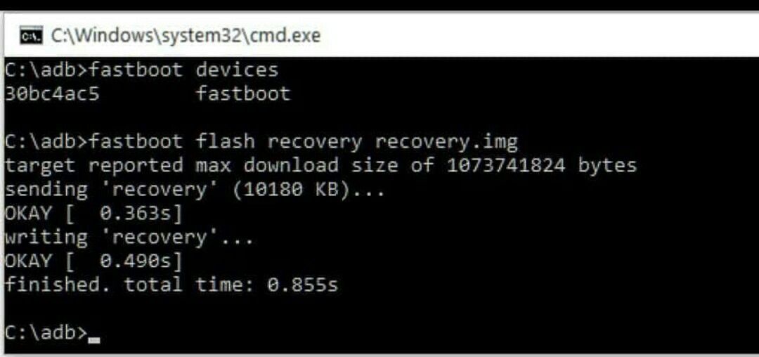

fastboot boot
Para flashear el boot. es el tercer comando del tutorial fastboot boot cofface_nikel_recovery.img
creo que se tiene que ver algo así

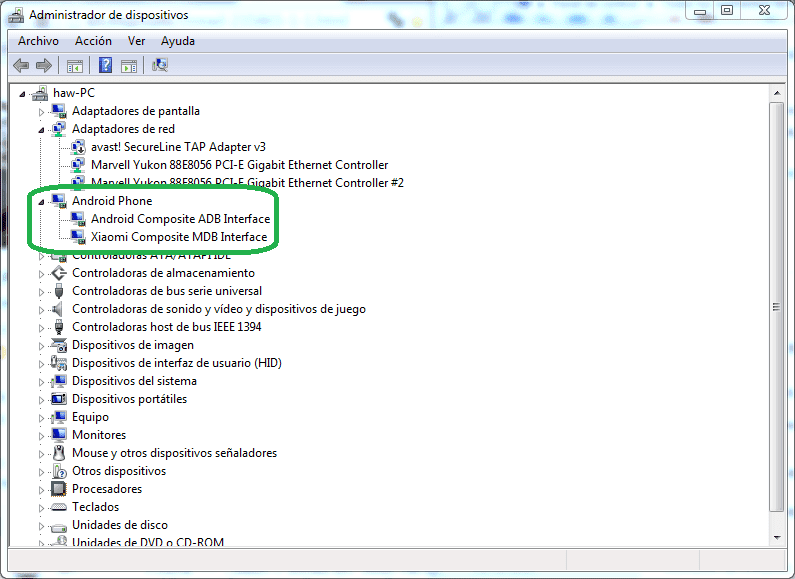

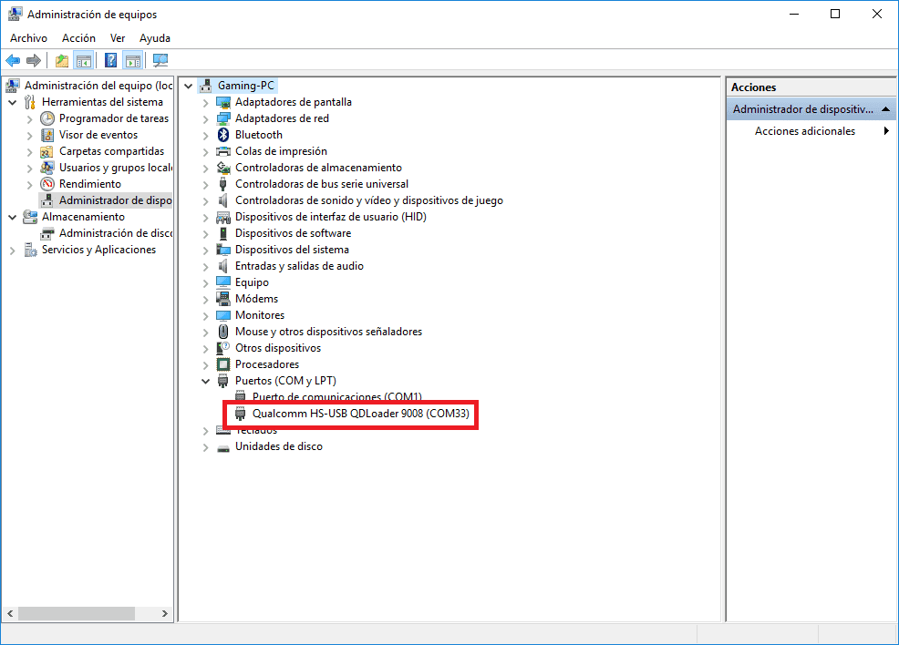

hola,como podria comprobar que tengo los drivers en el pc instalados correctamente antes de realizar el proceso?(tengo ya el bootlader desbloqueado)
Conecta el teléfono con el cable USB al PC y comprueba que tienes los Drivers instalados correctamente. (captura)
Opción 2
Por comando adb " fastboot devices" te debe salir un número con letras como que ha reconocido el terminal
