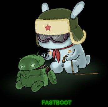

A- reiniciamos el redmi 2 en modo FASTBOOT y lo conectamos por USB al pc. Para ello es tan fácil como pulsar volumen+ y power hasta que salga esta imagen:
